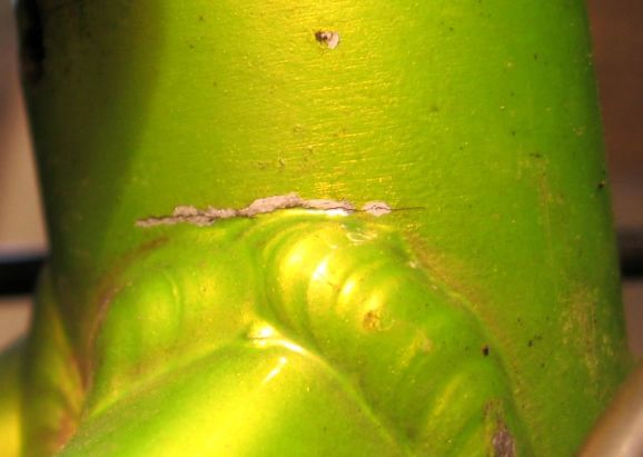

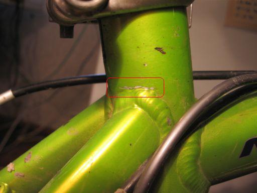

Столкнулся с аналогичной проблемой -треснула рама (см. фото)
Позвонил пресловутому ГГ, но товарищь видимо был в фазе запоя - решил с такими дело не иметь.
Позвонил его же коллеге с института им. Патона, договорился, отвез раму, подождал, забрал (результат - см. фото)
Может кому пригодиться данная инфа
Координаты мастера
Виктор - +38-067-441-75-51
Подводные камни
- на раз два сдать/забрать раму не выйдет, судя по всему у мастера большой список заказов, прийдеться подождать (я ждал 2 недели);
- качество покраски не очень - краска береться к рукам, требуться дополнительное вскрытие акриловым лаком

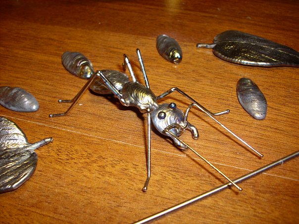

Фото Муравья, внутри пустой.
Муравей

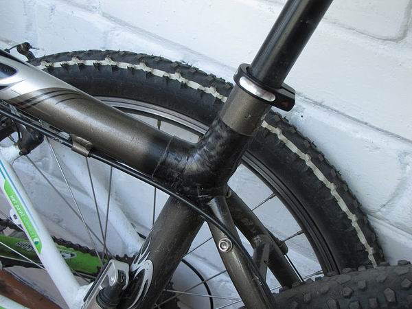

обмотка карбоном ув. Гарбаруком. Советую.
