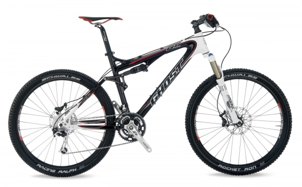

В преддверии майских в Крыму возник странный вопрос.
Кто может аргументированно сказать - можно ли использовать консольный багажник на карбоновой раме? Разумеется, для небольшого груза, палатка плюс спальник, максимум 3-4 кг.
Подседелку карбоновую оставляю дома, возьму алюминиевую, вопрос не в ней.
Есть какие-то рекомендации по этому вопросу?
ПыСы: Рама вот такая:

по моему скромному мнению категорично отказать.
На ХТ такие перегрузы, что мама не горюй. Но моей практике поломанная 6ю кило консолька (за одну поездку на ХТ), которая расчитана на 15. Рамы две подвесные консолью уже ломал (причем одна АМ, которая бралась с запасом), а на них только статичная нагрузка.
Оно тебе надо?

На карбоне дырки под стационарный багажник разве есть? Подвесные рамы для консольки послабее будут, так как там перья не подпирают.
Если тебя не настораживают две поломанные рамы - почему бы не попробовать?
Удачи.
