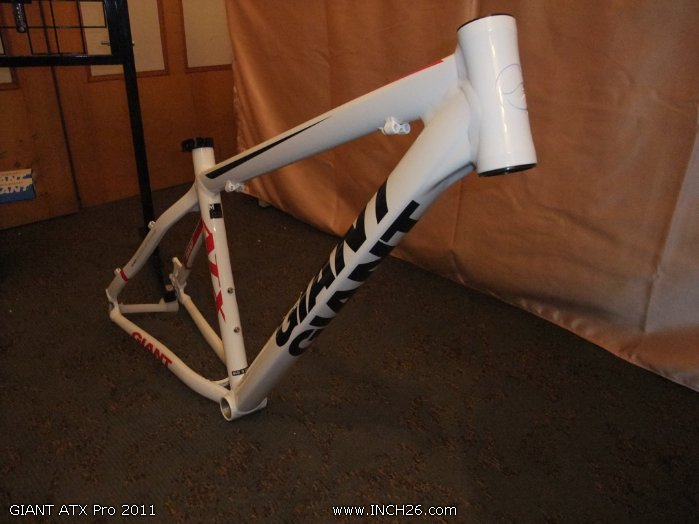

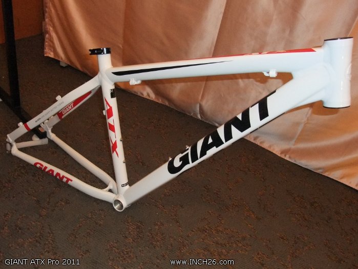

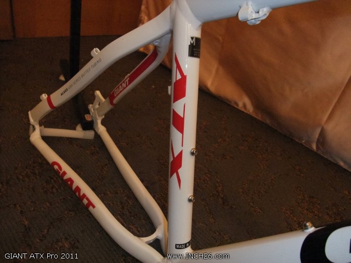

Giant ATX PRO 2011
Повідомлення Zhernovoy » 23.5.11 09:58
Собираюсь приобрести раму Giant ATX PRO 2011, но информации по ней в интернете нашел не много. Основное назначение, катание по городу и утоптанных лесных тропах
Рост у меня 183, интересует или 19 размер рамы будет нормальный, или надо искать что-то больше?
Цена её 1680 грн. Может что-то есть аналогичное за примерную сумму?

+1 Zhernovoy
Тоже нахожусь в раздумьях, выбор Kellys COOL TOOL либо Giant ATX. COOL TOOL существенно дороже ATX, плюс меня смущает подсидельный треугольник у Kellys, именно его очень ругают в рамах GT, говорят "бьет" по 5-ой точке. Не знаю насколько это правда, т.ч. прошу за данный тезис ногами не бить :oops:
А пока склоняюсь к раме от Giant т.к. цена один из основополагающих факторов

Взял Giant ATX, размер М, при росте 183. Вилка 100, каретка поднялась на 32,5 см (возможно рама расчитана на вилку 80 мм). Долго искал подседел, в конце концов поставил 27,2 с переходником. Проехал 300 км, доволен.
