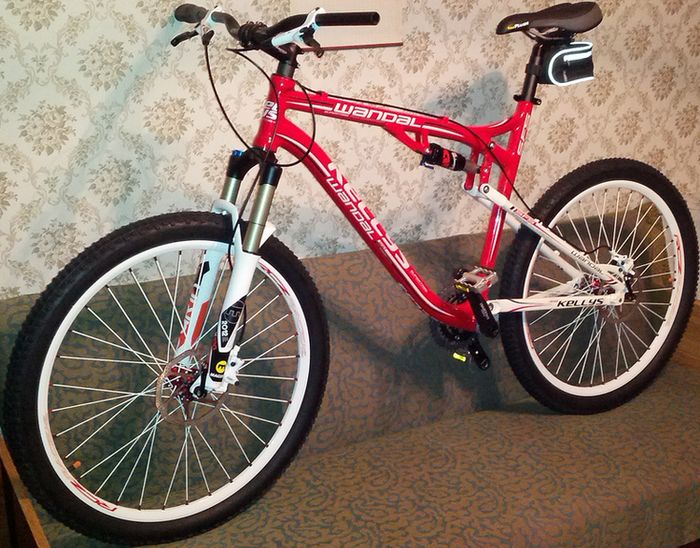

Тоже попал под раздачу акцонных рам :)
Зображення Зображення
infokeeper
Повідомлень:137
З нами з:2.10.12 13:44
Звідки:Харьков
Re: Собираем велосипед на раме Kellys
Повідомлення infokeeper » 9.12.12 21:22
Отлично выглядит и думаю так же ездит! А почему крыло только одно?
