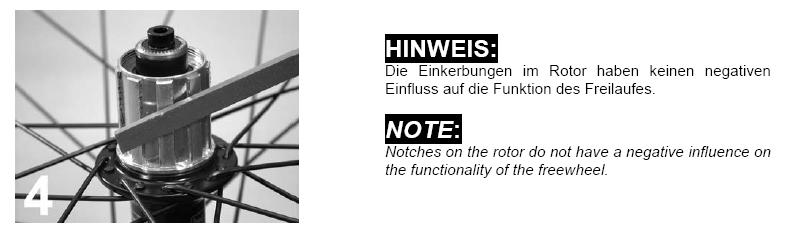

Я бы этот вопрос адресовал этим личностям:
Фоток у меня и у самого много разных :)
Откуда тогда инфа про провернувшуюся полностью кассету?
На самом деле, затяжка локринга вполне даже влияет и важна, и если нормально его закручивать, то масштабы повреждений шлицов барабана заметно уменьшаются, и их действительно часто можно назвать косметическими.
А то я видел и барабаны с полностью слизанными шлицами маленькими звездами кассеты на пауке (паук же не все звезды держит) - получается тогда никакие кассеты нельзя использовать :)
Как небольшой пример отношения к такой ситуации - выдержки из мануалов DT Swiss:
dt swiss freehub.JPG (27.11Кіб)Переглянуто 5459 разів
dt swiss freehub2.JPG (9.49Кіб)Переглянуто 5455 разів
ps Если производитель сообщает в мануале однозначные условия по использованию определенных кассет, то лучше к ним прислушиваться. Также понятно конечно, что кассета на пауке будет больше беречь барабан, чем наборная. Но прям всегда и везде категорично говорить, что с алю барабаном можно использовать только лишь кассеты на пауке считаю некорректным.
ps2 Еще есть народные способы уберечь барабан, вроде подкладывания скрепок :)

Тоже самое пишется к нотюбовским втулкам
NOTE: We recommend using cassettes with a rigid alloy carrier (XTR, XT, XO, etc. - Figure 1) for the largest sprockets. Cassettes with individual steel sprockets (Figure 2) may mark the alloy freehub, though marks are only cosmetic and will not affect the performance of the hub.
