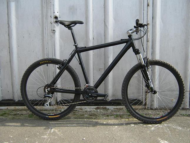

Покрасил. Баллон MOTIP.
30.07.2011 002.jpg (70.3Кіб)Переглянуто 10099 разів
