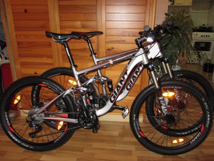

Друзья велосипедисты - нужна срочная помощь! Как я уже и говорил - благодаря любезности продавца Giant мне было привезено два велика в ростовках M (18") и L(20") и выданы для обмера/обсидки :roll: (естественно, с внесением депозита) на несколько дней. Нужно определиться с размером. Рост у меня 181-182 см, вес 95 кг (велик и покупаю в т.ч. для того, чтобы немного привести себя в форму). Предполагаемый стиль катания - город, КК, без прыжков и экстрима (ну может чуть-чуть ;) ). Катать велики на улице не буду - потеряют товарный вид/испачкаются - так как один нужно будет вернуть в том виде, в котором брал - упакованным и в коробке.
Ощущения от посадки: М-ка - сидится удобно, высота верхней трубы в самый раз, ладошка проходит, но есть ощущение, что руль низковат и из-за этого нагрузка на руки больше и спина больше гнется.
L-ка - руль по высоте - отлично, сидится тоже удобно, но верхняя труба на пределе высоты - зазор минимален.
И что теперь делать? Фото 2-х великов прилагаю. Сам сфоткаться не могу - пока некому.

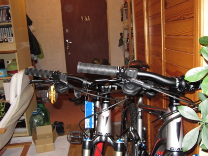

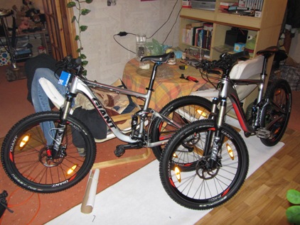

Вот фото с более удобного ракурса. Извиняюсь за бедлам - при столь важном событии не до уборок! *oops*
Наглядно видно разницу в высоте рулей - при седлах в одном, удобном для меня уровне.

Думаю под твой рост 18 в самый раз. Высоту руля можно в последствий подогнать заметной выноса и/или руля. Начнешь катать-станет понятно что менять. А вот рама не по росту-это уже неразрешимая проблема
Востаннє редагувалось 18.3.12 00:39 користувачем RealIce, всього редагувалось 1 раз.

Судя по длине подсиделов 18 " самое то.

Да, странно, вроде бы 18 по параметрам лучше, а сидится удобнее на 20-ке...
Кстати, подвеска таки проседает и покрышки не все время же будут 2,25 - мне больше нравятся с мелким зерном 2,0.

ну а мне кажется более подходящим, для такого роста 20". тем более. если он удобнее. ну а вообще говорить о ростовках. не зная геометрии вела кхм...
берите тот, что удобнее ймхо

Тогда так. Подседел какой длины? Это написано на нем внизу. И сколько остается до отметки minimal insert когда он установлен под твой рост? Имеется ввиду когда нога без обуви полностью разогнута когда стоит на педали пяткой.
Почитай в инете о установке высоты седла.
Те если подседел 400 мм и всунут на минимум то рама скорее всего маловата. Я про 18 раму
Ну и на 20 какой зазор который минимальный до трубы в стендовере?

кхм. ну сколько раз уже говорилось, что ростовку надо подбирать по ЕТТ в первую очередь.

надо сразу забыть о маркировке ростовки в дюймах. она тупо ни о чем не говорит. на самом деле надо смотреть на геометрию, а точнее, на величину стендовера и ETT.
по стендоверу и ETT M-ка -- именно то, что тебе нужно. L-ка явно велика как по фото, так и с твоих слов насчет зазора над трубой.
мелочи типа высоты руля легко исправляются. никто не мешает поставить вынос подлиннее (на глаз катающего при росте 178-179 см на M-ке оптимально будет 100-110 мм), руль райзер или что там еще решишь, покатавшись месяц-другой. а вот слишком большую длину ETT и маленький стендовер не исправишь ничем.
но, конечно, надо убедиться, что подседел при комфортной высоте седла у М-ки не оказывается вынут выше ограничивающей отметки.
езда на трансе слишком большого размера будет сплошным мучением, он и без того не самый вертлявый велик. это ж трейловый подвес, от него требуется поворотливость. в таких случаях при колебаниях между размерами лучше предпочесть меньший, если только не упираешься в ограничение длины 400мм подседела и не задеваешь коленями руль.
