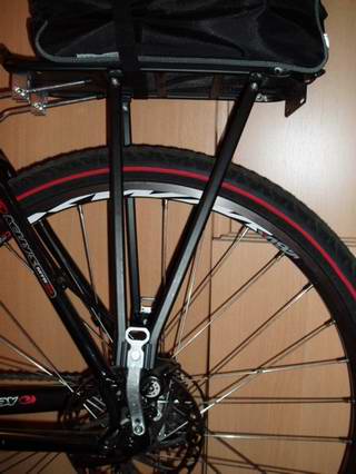

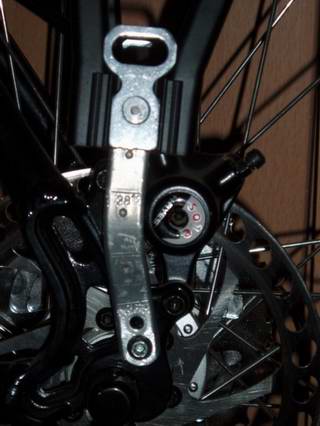

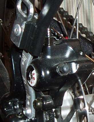

В наследство от прошлого вела достался мне багажник TranzX. При его покупке я не обратил внимание на столь подозрительное название, а зря. В конечном итоге крепить мне его пришлось через этот самый «Х», если не сказать через «Ж».:)
Примерив багажник на новую раму, стало понятно, что разработчики рам думали тем же, чем назвали багажник их коллеги. Тормоз мешал прижать кронштейн багажника непосредственно к раме, сделать это можно было разве что через проставку приличной… даже нет, неприличной толщины. Такой вариант меня не устраивал, так как нагрузка на багажник привела бы к искривлению перьев (по моему скромному мнению), да и сам багажник стоял бы враскорячку. Идея сварить или выточить кронштейн уткнулась в вопрос «ГДЕ?», и там тихонько умерла. Пришлось рискнуть поиздеваться над штатными креплениями. При попытке согнуть этот кусок дюраля с помощью молотка и такой-то матери, стало понятно – сейчас треснет; очень уж хрупкий и жесткий сплав. Отпуск на газу в течении 5 минут – и о, чудо! Все гнется в лучшем виде! (Забегая вперед, скажу что собирался перед заклепыванием закалить кронштейн, но забыл. Да и не факт, что это дало бы результат).
Аналогичную деталь с другой стороны багажника выгнул по той же методе. К V-образному креплению багажника кронштейн поджимался системой винт-пружинка-шарик. Решив, что это ненадежно, я просверлил весь сборочный узел насквозь и проклепал пустотелой заклепкой, но не с помощью заклепочника, а молотком, укоротив предварительно центральный «гвоздик», чтобы в случае чего ее не срезало. Можно было сделать то же с помощью длинного болта и гайки, но вес… :)
В итоге багажник стал хорошо, но высоко. Совсем уж было собравшись отпилить по пяток сантиметров от каждой трубки, крепящейся непосредственно к багажнику, я померял на него штаны. В результате опускания ниже, они стали бы лежать на ушках для крепления груза, и (по моему скромному мнению) протерлись бы от этого. Засада... Оставил как есть. А так как серьезные грузы возить я не намерен, повышенный центр тяжести меня не пугает.

Повідомлення Dan » 18.12.05 21:31
Возил до 25 кг, но очень осторожно. Багажник пока жив.
ЗЫ если еще интересно - крепление ног видно на фото.
