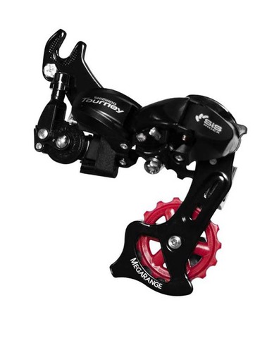

Подскажите, а можно ли поставить петух вот на данную раму?
Может лучше обойтись без петуха? Можно шимано турней поставить и ездить.
Зато без слесарных работ

Дело в том что я хотел поменять полностью трансмиссию и купил уже кассету на 8 втулку на 8 переключатель на 8 и моноблоки на 8......а турней только на 7....

Да неужели? Открою страшную тайну - количество передач в трансмиссии зависит только от триггеров (ну или чем там ее переключать). А перекидки, за редкими исключениями, можно настроить на какие угодно передачи.

я ставил перекидку LX на кассету "восмерик" - бегает без проблем.
т.е. лучше придерживаться принципа перекидка выше уровня чем кассета.

т.е. если я поставлю шимано турней 6\7 на кассету на 8мь, то будет работать максимум 7?
но все же, петуха никак нельзя присобачить???

Да все будет работать, если триггер тоже на 8. В крайнем случае придется подрегулировать ограничительные винты на перекидке. Перекидка - устройство аналоговое, ей все равно, сколько скоростей на кассете. Триггер задает перекидке режим работы. И вообще, у тебя же есть старая перекидка? Вот возьми новый моноблок, новую кассету и попробуй сам. Присобачить петух на эту раму выйдет дороже, чем новая перекидка.

вот как раз только вчера ставил на Команч Онтарио (приволокла знакомая довести до ума) нормальную трансмиссию:
- была трещетка на 6 скоростей и РевоШифты на 6.
- поставил колесо с кассетой на 8 и РевоШифты на 8.
рама стальная, разогнул перья под втулку - она шире, чем трещеточная.
переклюк оставил родной.
единственный обнаруженный косяк - поскольку кассета 8 ск. попалась 11-34, а не 11-32, то на 2-й звезде кассеты лапа переклюка (где верхний ролик) трется по бочине первой звезды. лечится легким напилингом лапы переклюка.

так в том - что и дело что выбирал кассету 11 34(легче подниматься) короче если послтавлю http://www.velostyle.com.ua/132161.html то все будет работатЬ??

да, все будет работать.
кстати, и ничего пилить не пришлось - после укорачивания новой цепи до нужной длины все отлично заработало.
Я бы сказал, что это выйдет дороже, чем стоит эта рама (по её остаточной стоимости :D )

ну, такое.
я думал частично спилить перекидку родную, которая крепится на дропаут - оставить "висячую" часть.
в ней просверлить дырку и нарезать резьбу под переклюк. толщина там чуть меньше, чем у нормального петуха.
и ради глума повесить переклюк ХТЯ-96х серии (валяется без дела ибо он мудацкий рэпид-райз и с супердлинной лапой)
