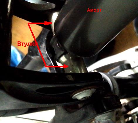

свой люфт нашел между алю втулками в "ухе" амморта и самим "ухом" амморта
решалось это полировкой поверхности трения между аммортом и втулками и прокладкой фольги из нержавейки. 200 км после устранения - полет нормальный.
люфт появляется из-за того, что сами втулки постепенно стираются и становятся овальными.
есть мысль выточить эти втулки из латуни. сталь нельзя, ибо само ухо стальное - будет "закусывать".

В таких случаях вроде du bushing надо менять

сам du bushing при этом нормальный, круглый и ровный. первыми изнашиваются именно втулки (см. рисунок выше) ибо они из мягкого алюминия.
Обычно как раз наоборот. Но всякое бывает. Неужели там аллюминий мягче полимера внутри бушинга.
Но если и втулки - то колхоз с фальгой таки временная мера. Надо точтить новые.
да, реально намного мягче.
покатаем - увидим. если люфт появится снова - выточим новые :) благо их не сложно точить :)
ЗЫ: не встречал в природе ду башингов для сантуровских амортов :/
Что будет закусывать? Редюсеры можно делать и из стали, но обычно из дюраля вполне достаточно - и проще изготовить и легче по весу будет.
