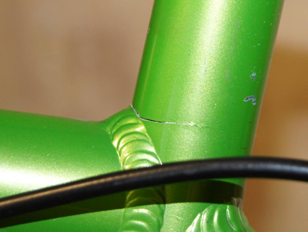

Повідомлення Чеширский кот » 29.5.14 14:58

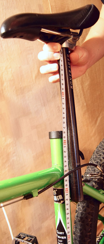

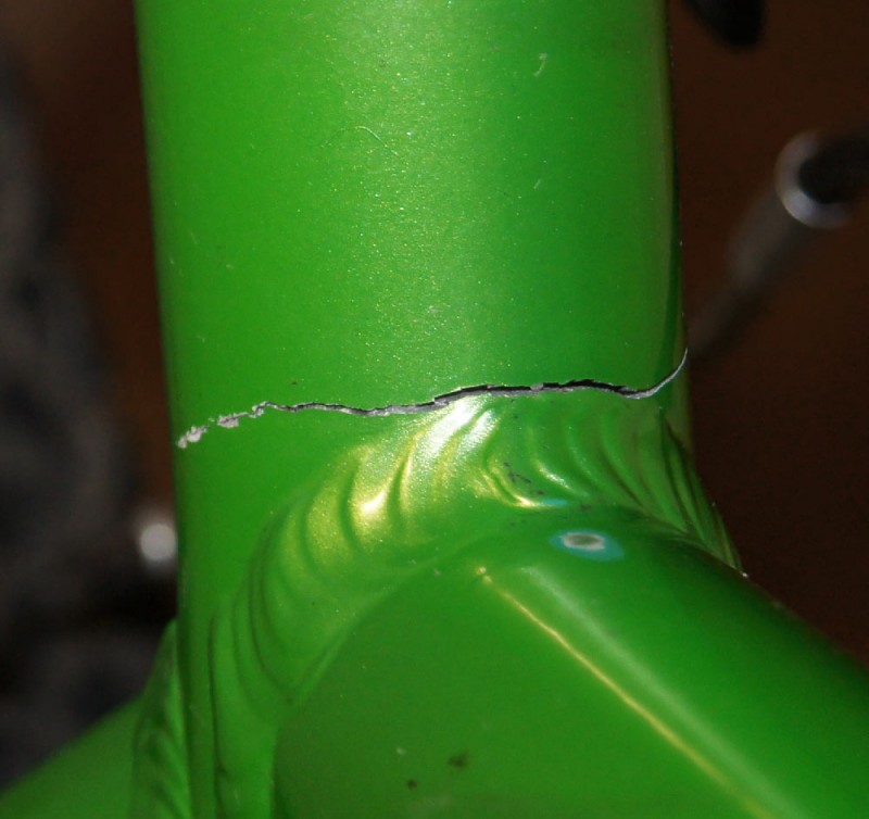

Покупал и обслуживался на Землячке.
2005-2008 ездил умерено, 2009-2011 выезжал пару раз за сезон, 2012-2013 ездил активно.
Ездил аккуратно и преимущественно в сухую погоду; трюков и прыжков не делал; в гонках не участвовал.
Основное время эксплуатации – с апреля по октябрь. Общий пробег около 10 000 км.
На подседельный штырь были закреплены только родной катафот и задняя мигалка, подседельными багажниками не пользовался.

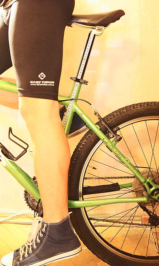

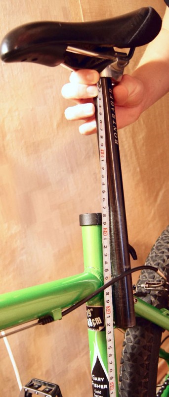

Мой рост 171 см, вес 75 кг, размер рамы велосипеда 19”-48 см, длина подседельного штыря 32 см, при моем росте он установлен так: 17 см снаружи, 15 см в трубе рамы.

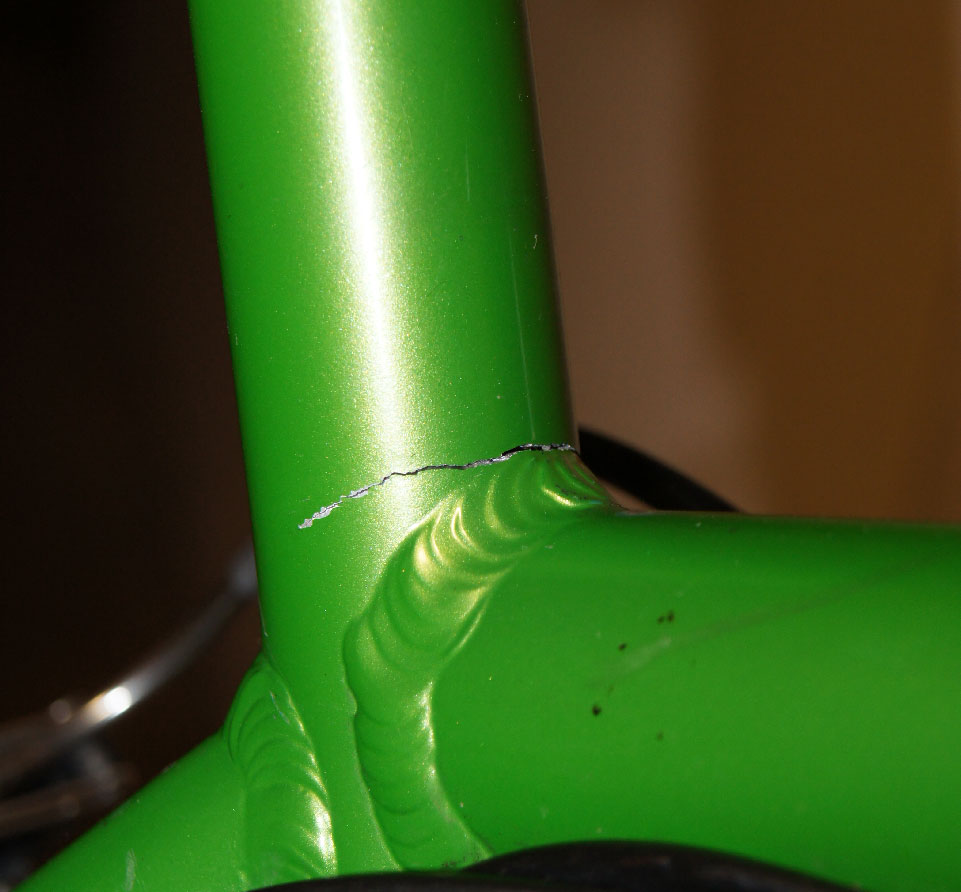

Землячка даёт гарантию на раму 3 года, сказали что перенаправят запрос производителю.
Кто нибудь сталкивался с заменой сломанной рамы по пожизненной гарантии (LIFETIME)?

я не первый раз слышу и вижу, что старые рамы гари фишера трескаются в этом месте.

да, гугл говорит то же самое и на Землячке не были удивлены

ну здесь лучше напрямую с брендменеджером трека говорить. а то, емнип, у тех рам гарантия была 5 лет.
по крайней мере у моего фишера 2003 года(правда подвеса) была именно такой.
кстати, у какого-то из производителей с большой надписью пожизненная гарантия* была маленькая сноска с этой самой *. где писалось, что под пожизненная имеется в виду те же 5 или 6 лет.
поэтому, как оно у трека - лучше у первоисточника спросить

С Треком не сталкивался, а Орбея меняла... Где-то в ветке "мой велосипед" был случай описан. Причем старую алю. раму поменяли на карбоновую, ибо алюминиевые той модели уже были сняты с производства. Так что нормальный производитель в ответе за свои слова, думаю Трек заменит раму без проблем.

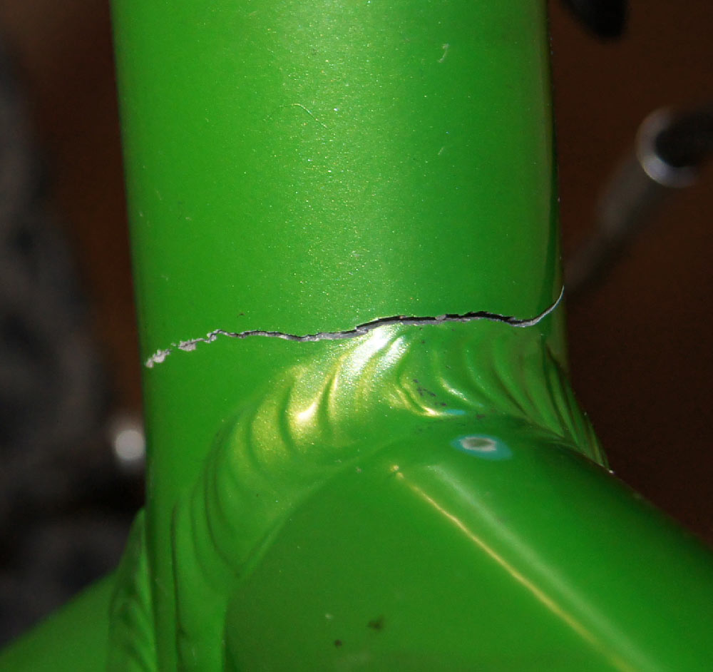

Трек подтвердил гарантию.
Поменяли на раму Trek-2012 4300 18".

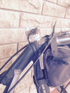

чтобы не плодить новую тему, спрошу тут...
Отломился кусок рамы в месте входа подседельного штыря в раму. Я поднял штырь по максимуму и после 40км. езды отломился кусок рамы... В месте где зажимается штырь. Приварил, по итогу диаметр заузился и при попытке насильно всунуть штырь, отломился привареный кусок, но уже по вертикали, просто треснул... Вопрос - можно ли намертво приварить подседельный штырь?

Та было бы там что варить. Купите лучше новую раму.
