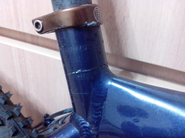

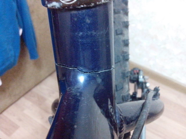

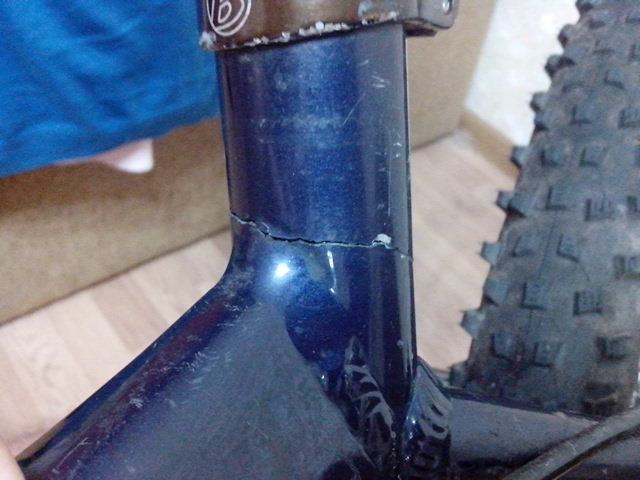

Сегодня по приезду домой обнаружил крайне неприятный сюрприз-трещину на раме.

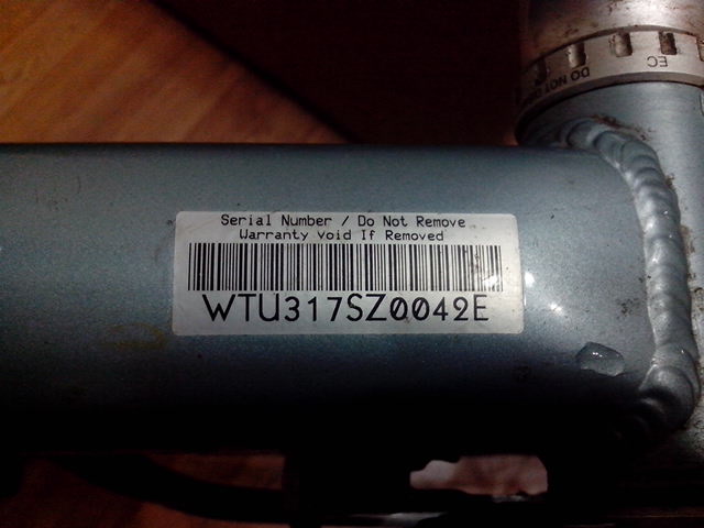

Серийный номер рамы-WTU317SZ0042E.
Фото прилагаются.

Діма, я можу зробити перфорацію вертикальної труби і підсилити на скільки можливо, але до чого прив'язатися? вуглеволокно пагано клеїться до дюралі потрібна перфорація металу (горизонтальної труби) , це трішки ослабить вузел.
Є варіант перев'язати весь вузел волокном , але буде не гарно , проте надійно
Карочє привозь бажано без коліс і замотаний в целофан.

нет впечатления, что дефект это следствие высоко поднятого штыря ?

Ну, начнем с того, что над рамой пока никакие манипуляции не проводились и проводиться не будут без согласования со стороной продавца. А в виду того, что по прошлому опыту рама на замену ехала месяцев 4-6, а ездить на чем-то надо, то я интересуюсь, какие могут быть варианты, чтобы как-то ей продлить жизнь за время ожидания замены, если такая конечно состоится.
По поводу штыря. При его длине в 400 мм, выдвинут он на 215 мм, что не есть критично. Размер рамы -19,5. Его мне подбирали в магазине, исходя из рекоммендаций производителя.

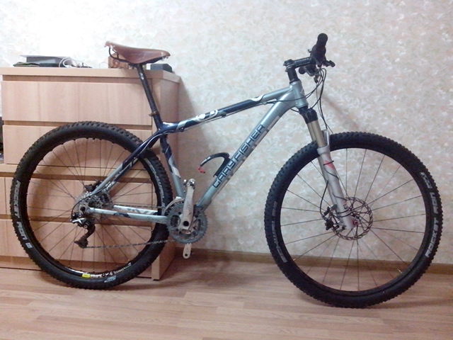

Цветовая схема и перемычка между верх. и подсед. трубой мне подсказала, что это рама Gary Fisher Paragon 29er (2010)
http://www.trekbikes.com.ua/bikes/2010/ ... ragon.html

Это Парагон 2010 года.
