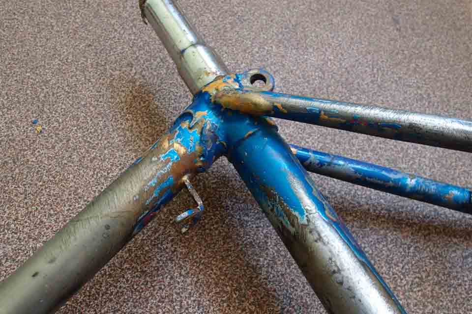

Стартон спецзаказ. И аистовский подседел. Подседел не обломан, торчит из рамы на 7-8 см. Первое нужно избавить от второго, причем второе не жалко - а раму хочется сохранить :)
Есть идеи? Я так думаю, поперек торчащей части подседела просверлить насквозь отверстие ~6 мм, за него зацепится "обратным" молотком и выстучать наружу.
До какой температуры можно греть раму, если там узловое соединение труб пайкой, припой желтоватого цвета (латунь??)

..а все не так уж и печально оказалось. Взял убитое седло, снял с него регулируемое крепление, со всей дури затянул его на подседельном штыре а потом банальным молотком ебашил 3-4 минуты в сторону выхода из рамы.
"Если долго мучаться - что нибудь получится" (С)
Снялось. Завтра померяю штангенциркулем диаметры внутр/наружный, мне так кажется что на стартоне что-то нестандартное, проскакивала инфа что там 25,0 мм

Подтверждаю, 25.0 мм и труба и подседел. Входит с боооольшим натягом.

єто не спецзаказ кажись
