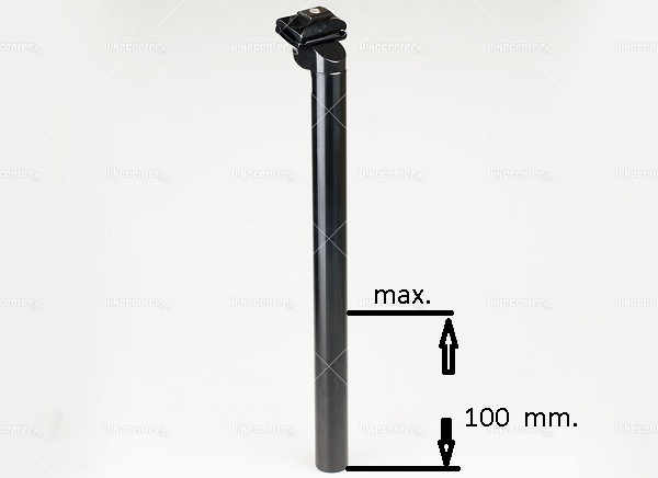

Стерлась метка MAX на подседельном штыре
Поскольку рама чуток маловата для меня , езжу с подседелом выставленом помаксимуму... но современем эта метка на подседелке стёрлась
как теперь определить где эта метка ?, чтоб подседел не погнулся или рама не сломалась
рама хроммолибден , подседел типа такого - http://www.velosiped.com/product/podsed ... 00mm-belyj только черный
Спасибо.

я вам рисовал 100 мах. :yes (вообще чем длинный тем лучше)
Треба ж виставляти не по міткам, а як тобі зручно, якщо не вистачає довжини, то палку міняти.
Та ладно, таке дуже малоймовірно, в природі багато палок 420 мм, на відміну від зазвичай 350 мм в стокових, і народ не скаржиться.
Це залежить не від міток на палці, а від характеристик конкретної рами (різний стендовер), бажано ставити так, що палка була як мінімум на рівні (а краще - нижче) горизонтальної труби рами.

а ще нераз бачив коли рами тріскаються в місті стику гортзонтальноі та підсідільної труби ...тому й хвилююся *oops*
є таке, але якщо підсиділ буде занурено глибше, ніж цей стик, все має бути добре.
А загалом +1 до VooDoo, купи довшу палку і буде тобі щастя :girl_pardon .

І що? :) Не думаю, що після цього випадку можна узагальнювати, скоріш за все палка з фото антикваріату або лайно по якості, або з часом "втомилась", або просто брак. Подивись на велосипеди 26 дюймів людей зі зростом 190+ см, там палки 400+ см стирчать на максимум, велосипеди роками використовуються з навантаженнями в кантрі і при цьому все ок (мова про алю, як виключення, масові трупи ахтунгових за вагою карбопалок Гарбарук, але у тих випадках виробник заявляє про нібито "неправильну" експлуатацію).
Як писав вище, треба "занурювати" палку в залежності від того, як розташована вертикальна труба конкретної рами, а занадто короткою палкою можна зламати що завгодно.
