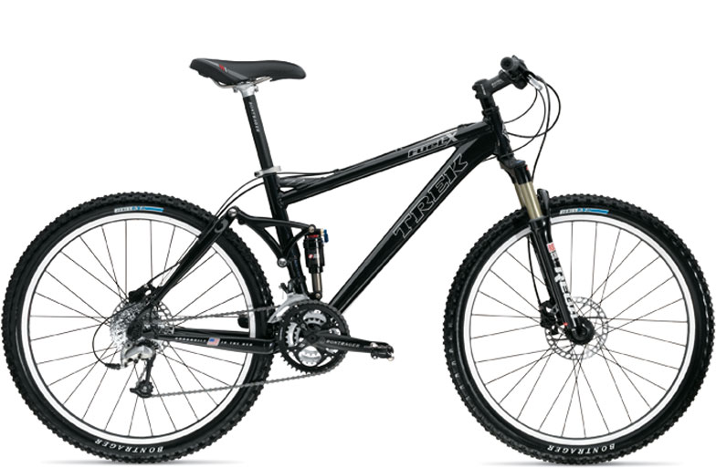

На землячке сейчас весит такой велик->
Думаю подошел бы для твоих целей...Стоит около 11кгрн...
Аморт и вилка более чем достойные...
Треки для меня коротковаты, прийдется либо жертвовать высотой посадки, либо длинной.
Впринципе, сама рама мне нравится, если бы она случайно оказалась подлиней в 19ростовке, вилку я не вижу смысла менять на промежуточный вариант, я бы пока оставил свой аксель, а потом, со временем, купил бы скареб или фокс фх. В амортизаторах я не разбираюсь. Колеса я бы собрал под себя. остальная навеска практически не превосходит текущую. Не вижу особого смысла брать его в стоковой комплектации, разве что с целью продать все комплектующие новыми, получив раму.

На землячке сейчас весит такой велик..
если висит, и 19", то не мог бы ты замерить расстояние от рулевого стакана до подсиделки, в том месте, где ее пересекает плоскость проходящая через верх рулевого стакана и параллельная полу? И длину стакана. Вдруг подойдет...

а на Землячке есть рама отдельно? кстати, какой фьюел имеется ввиду? на картинке вроде фьюел ех7, а 11к стоит фьюел 80, причем 80 явно хуже... сколько может стоить отдельно рама ех7 с или без аморта?

Вот длина рулевого стакана рам Fuel:
Это без чашек рулевой колонки?
Линейкой у тасахары я намерял 120, значит трек будет той-же длины и на 1,5 см выше руль. Буду думать, впринципе ухудшение не такое критическое. Буду окончательно решаться зимой, когда будет известна точная стоимость и наличие рам, с учетом возможных скидок, и имеющиеся финансы. А может в 2006 другой модельный ряд будет.
