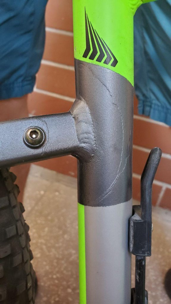

Всем привет.

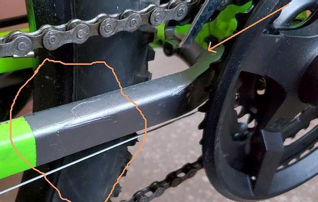

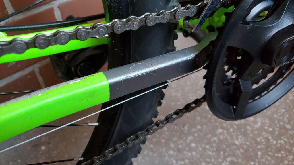

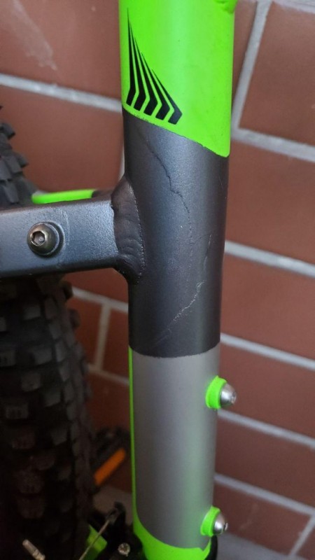

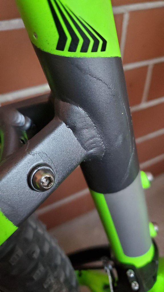

Купил бушный велик Haibike Seet HardSeven 2.0 27.5". Велик классный, обслужил вроде всё ок. Начал рассматривать тщательнее, увидел странную штуку.
На фотках с завода в этом месте нет серого подкраса, и под ним странные трещины.
Просто дайте понять что это, и не влечет ли в будущем это проблем?
Спасибо.

Похоже на ремонт трещины сварного шва, когда-нибудь снова треснет. Удачного катания!

Я тоже так думал. Но сняв седло, там на этом месте (изнутри) вообще ничего необычного.
Продавец говорит, что просто закрасили сильные потёртости... но верить ли ему...

Там где цепь быстрее всего таки потертости закрашены. Там где верхние перья - возможно они приваривались из-за трещины или еще почему. Посмотрите на другие сварные швы на раме - если их внешний вид отличается, то точно верхние перья заново приваривались и при сваре обгорела или была зачищена краска вокруг сварного шва. То что вы видите якобы трещины - то не трещины, то разная толщина краски. Как можно было протереть так вокруг сварного шва - ума не приложу. Вот цепью нижнее перо побить могло - тут много ума не нужно.

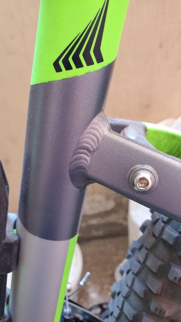

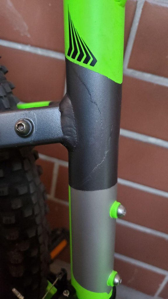

Да, швы разные с двух сторон, таки варился...
Теперь другой вопрос... это смертельно вообще? Или лучше таки велик вернуть?
Заводской шов:
Левый шов:

Повідомлення Uda4nik » 26.8.19 19:29
Як мінімум, продавець Вам збрехав
- а це вже вагома причина для повернення товару, щодо якостей якого продавець надав недостовірну інформацію.
Щодо небезпеки експлуатації такої рами - невідомо, хто, де і як варив раму, з дотриманням технології чи ні. "Велосипедних" сплавів алюмінію декілька, кожен потребує своєї технології зварювання, і не завжди можна бути впевненим, що рама не лусне знову в цьому місці або поруч - навіть якщо варити правильно. Мені раму варив майстер з інститута Патона, у якого "лікують" свої рами спортсмени - а вона потім все одно луснула поруч з тим місцем, де він варив.
Я б повернув.
Доречі, ось тут
https://velokyiv.com/forum/download/fil ... &mode=view
таке враження, ніби вертикальна труба трохи пом"ята, ніби вдавлена в середину біля шва.
І якщо не важко, поставте велосипед догори колесами та сфотографуйте шов між нижнім правим пером (горизонтальна труба під зірками паралельно ланцюгу) та стаканом каретки (там де вал, на якому крутяться педалі).
І якщо не важко, ось цей шов, відмічений стрілкою:
Бо так (див. виділене) фарба не протирається ланцюгом чи ногами.

Однозначно вернуть.
Рядом с местом сварки снова треснет.
