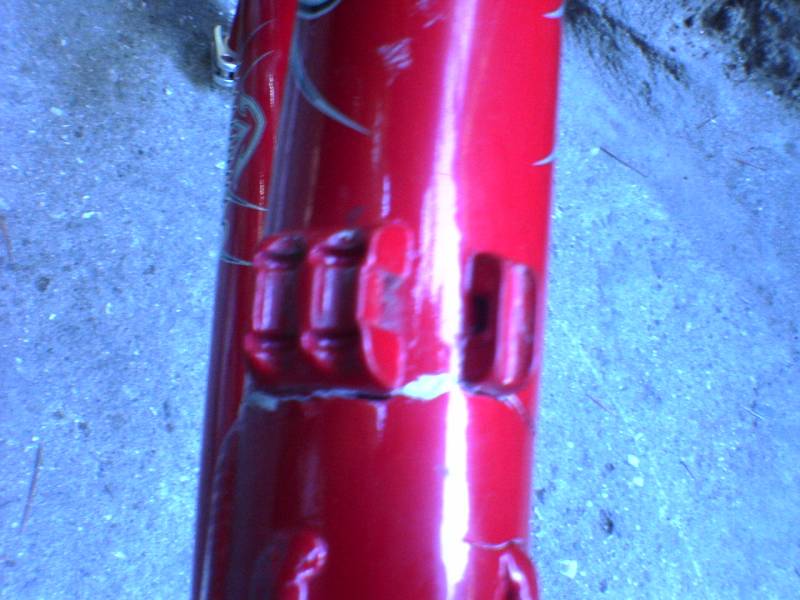

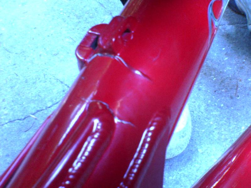

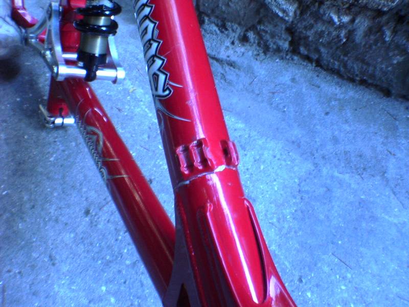

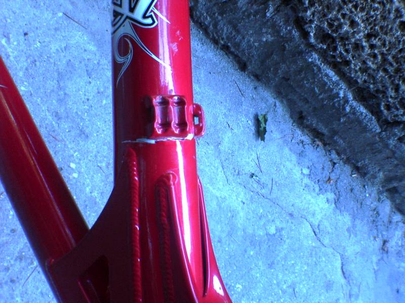

Вот собствеено фотки рамы !!! Катана была мало без сильного екстрима, но с вилкой 888.
как говорится докатался! смотрим на трещину на нижней трубе и думаем стоитли доверять атому или стоит ли ставить на него длиноходные вилки!

А рама була розрахована на двухкоронку?

Dead_man
Повідомлень:299
З нами з:11.12.04 12:18
Повідомлення Dead_man » 15.9.05 10:28
думаю, что нет!!! :)

F.O.X.
Повідомлень:4004
З нами з:19.11.02 17:45
Skype:constfox
Звідки:Киев. Др. Народов
Повідомлення F.O.X. » 15.9.05 10:29
да, но не такую длинноходную....

Chupakabra
патлатый музыковед
патлатый музыковед
Повідомлень:2775
З нами з:21.7.04 11:10
Skype:Lazyevgen
Повідомлення Chupakabra » 15.9.05 10:32
... самое интересное что стакан выжил... там и косынки есть спецом... а владелец не сильно жестко на ней рубал... и пошмяков не было :(

F.O.X.
Повідомлень:4004
Skype:constfox
Повідомлення F.O.X. » 15.9.05 10:36
оффсет нарушен, вот и пошла нагрузка мимо усилений....
