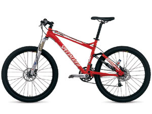

Захотелось вот купить себе двухподвесную раму...
Присматриваюсь к Specialized Epic FSR
http://www.specialized.com/bc/SBCBkMode ... spid=21648
Есть вопросы:
На самом ли деле аморт на раскачивается при силовом педалировании в горку?
Можно ли ее купить у нас за разумные деньги?
Насколько я понимаю теперь, такая система амортизации на порядок лучше чем у конкурентов?
Так ли это? Или может быть есть какие-то подводные камни в такой конструкции?

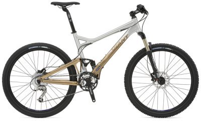

И чем по сути отличается от скажем такого?
Giant Trance 2
http://www.giant.com.ua/bikes/2006/img/TRANCE-2_p.jpg
первое отличие видное невооруженным взглядом - у спеша шарнир на нижнем пере находится рядом с дропаутами, у транса - рядом с кареткой.
ну и епик - не просто фср, а фср с брейном

По обобщенным впечатлениям от разных людей (сам еще не катал, но перед покупкой прочитал все что только можно об Epic) - рама работает как двухподвес на колбасне и почти как хардтейл на ровном. Брейн - это аналог Terralogic на Fox F100X только для заднего аморта, он почти блокирует аморт на ровном и разблокирует его на неровном. Пишут, что раскачки нет вообще, при торможении зад не тупит, разблокировка мнгновенная. Короче - мечта просто :)
Есть два вида Брейна - простой и с регулировкой уровня срабатывания блокировки (BrainFade ставится на дорогие Эпики). Ну и можно почитать http://velokiev.com/forum/viewtopic.php?t=14712" onclick="window.open(this.href);return false; пост Focus'a - у него как раз такой байк. Думаю, он и сюда отпишет о субъективных ощущениях.

Я катал, в магазине! При моем весе 100 кг тонцевал на нем практически без раскачки! Тогда как ФСР XC . даже при самой крутой накачки амортизатора, раскачивалься даже при педалировании сидя!
Но продовец честно призналься, что Эпик не будет, отрабатывать, на бездорожье, все препятсвия, так как другие двух-подвесы! Жестковат немного! Если для тебя это важно, возможно есть смысл обратить внимание на двухподвесы с локаутом заднего амортизатора!

На практике ещё лучше :)))
Брейн сводит раскачку к 0.В горку разгоняется как хардтейл.
Амортизация очень мелких неровностей похуже чем у двухподвесов с постоянно активной подвеской, но для кросскантри брейн - в самый раз.

Я когда только сел на эпик, первые 10 км я покатал по Дубкам - я прозрел с того насколько легко, быстро и комфортно можно проезжать спуски.
На хардтеййле ты привстаешь на спуске, а тут даже задницу не надо с седла приподнимать - нету дополнительной нагрузки на ноги, которым и так не легко...
На спусках полноценно отдыхаешь.
На большом спуске чувствую себя комфортно, на работу подвески нету никаких нареканий...

С Брейном проблем нету...
За год один раз проверил давление - держит, ни грамма не спустил...
В отличии от некоторых вилок не люфтит и не течёт :))))
Пока-что не знаю ни одного случая поломки заднего аморта по ходу эксплуатации...
С моим эпиком за год эксплуатации ничего плохого не случилось:)Менял только цепи, колодки и масло в вилке...
Велик в отличном состоянии:)
2подвес и ХТ - абсолютно разные вещи...Тут надо чётко понимать чего ты хочешь.
