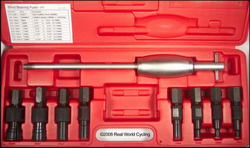

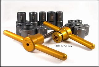

- Как быть с заменой смазки в подшипниках если на них пыльники? Назад пыльники могут не стать! Со временем появляется суховатый (просящий масла) звук, хотя при этом качение идеальное, без вопросов.
- Как выглядит пресловутый инструмент для запресовывания-выдавливания подшипников?
(где взять, купить, чем заменить?)
- Где лучше покупать подшипники?
Модератор8
Страшний Модератор
Страшний Модератор
Повідомлень:661
З нами з:21.3.08 03:25
Повідомлення Модератор8 » 22.1.09 19:42
В большинстве случаев на установленных во втулках промах можно снимать и устанавливать пыльники без нарушения их целостности. Это позволяет контролировать состояние подшипников, при необходимости их чистить и смазывать. Усложняет задачу то, что извлечь оба пыльника и нормально прочистить пром без его снятия со втулки почти невозможно.
- Как выглядит пресловутый инструмент для запресовывания-выдавливания подшипников?(где взять, купить, чем заменить?)
Все зависит от конкретных втулок: бывает специнструмент и не нужен, иногда производители втулок рекомендуют покупать и использовать свою оснастку, некоторые фирмы предлагают в продаже универсальные наборы (правда в основном по космическим ценам) типа таких
На рынках и у профильных фирм, которые торгуют промышленными подшипниками. И вообще, пользуйся поиском, этот вопрос уже не раз обсуждался, вот к примеру:

Спасибо Модератор8 , теперь вопрос более практический:
- У меня новатеки, как обстоит дело с вынуть-вставить подшипники для того чтобы поменять там смазку.
(нужен ли инструмент и как решить эту проблему без инструмента с новатеком)
- тот же вопрос и про пыльники на новатековских подшипниках ( пыльники с промов на рулевой,к примеру, вытащились иголочкой и как же легко встали назад)?
Модератор8
Страшний Модератор
Страшний Модератор
Повідомлень:661
Re: Обсуждение промышленных подшипников
Повідомлення Модератор8 » 27.1.09 13:02
- У меня новатеки, как обстоит дело с вынуть-вставить подшипники для того чтобы поменять там смазку.(нужен ли инструмент и как решить эту проблему без инструмента с новатеком)
Ты так и не сказал, что за втулка, но вообще на сайте новатека можно скачать их каталоги, в которых есть также и инфа по разборке втулок.
