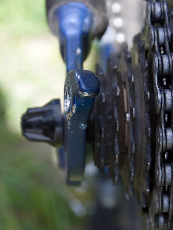

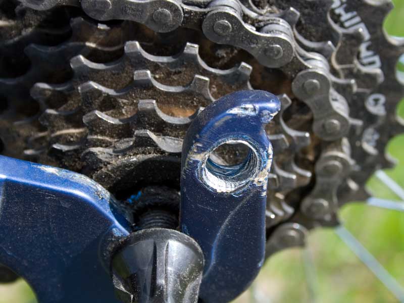

Повреждение несъемного "петуха" [объединено]
Повідомлення EX3cutor » 15.5.08 15:01
На раме Бегемот с монолитным петухом оторвали перекидку.
Что посоветовать хозяину?
Менять раму? Или возможно проточить паз для установки стандартного петуха?
Восстанавливать заводскую конструкцию не вижу смысла.

Re:
Повідомлення EX3cutor » 15.5.08 19:28
тут как раз от резьбы и ничего не осталось, т.к. пытались ровнять железным прутом посреди леса.

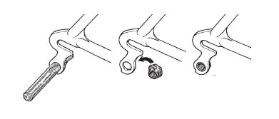

Re:
Повідомлення Модератор8 » 15.5.08 20:46
Если удастся выровнять нормально петух, то убитую резьбу в нем можно восстановить (вернее заменить), рассверлив отверстие и использовав специальную гайку из ремнабора вроде этого:
repair kit.JPG (11.46Кіб)Переглянуто 10560 разів
repair kit2.JPG (7.8Кіб)Переглянуто 10537 разів
В некоторых киевских мастерских подобные наборы встречались...
