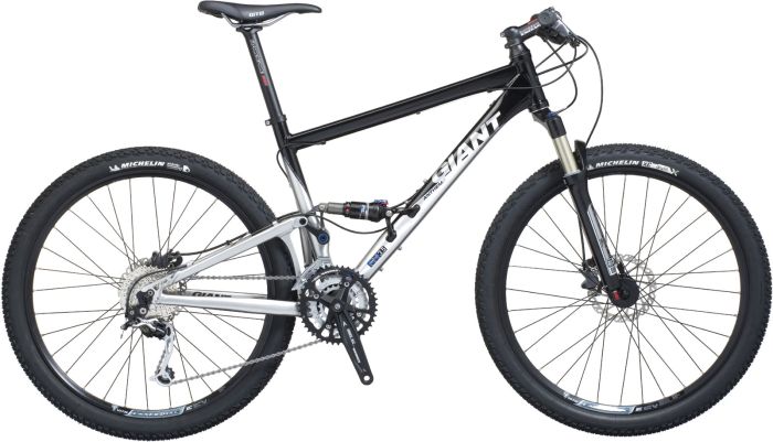

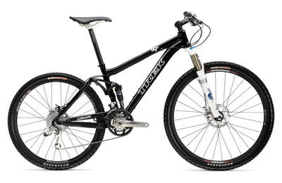

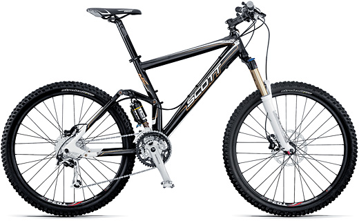

В чем собственно заключается разница работы всех этих подвесок? И какой вариант самый нечувствительный к нагрузкам педалирования?

2 Franc Ты вывесил очень приличные велосипеды серьезных фирм. Работа ихних подвесок не может быть плохой по определению. На некоторых из них я пробовал катать, когда выбирал свой двухподвес. Мнения остались положительными от всех апробированных велов. Однозначно лучше, чем хардтейл. Но, так как мне излишняя диванность не нравится - то выбрал... см. профиль. Подойдет тебе или нет? В любом случае лучше, как по мне, найти (списаться, скататься) людей, которые пользуют интересующие велосипеды и попробовать проехаться. Ощущения оч. сильно отличаются от тех, что тебе опишут в форуме (большинство авторов не катали на всех! интересующих байках, да и попа у всех разная).
Хотя, теорию, однозначно изучить стоит, Dagger`а почитай, очень хорошо описано, если чего-то сразу не поймешь - со временем оно станет на свои места. Посмотри лайвжурнал Норкоромана / Там по крупице много информации по двухподвесам. Немало аналогичной теории на / и [ссылки снес. Модератор]

Это не баг, это -- фича, что мешает настроить аморт с сэгом?
Но я согласен, в НРСе задняя подвеска на тормозах становится какой-то вялой, и лучше всего это заметно на спусках по корягам в Дубках. Но ведь мы все прекрасно знаем, что тормоза придумал трус, так зачем же тогда эти разговоры 8)

Привожу соответствующую цитату о подвеске Giant NRS из статьи Head'a "Вкратце о двухподвесах":
Фактически подвеска настроена на работу исключительно с большой звездой системы. На маленькой отдача на педали оччень приличная, вплоть до "обратной раскачки". Обошли эту проблему забавным способом - рекомендуется накачивать амортизатор до состояния "no sag" - когда под весом ездока он не проседает.
То есть "no sag" рекомендуется самой фирмой Giant.
Вероятно, тем, у кого стоит подвеска Giant NRS, нужно следовать данной рекомендации.
