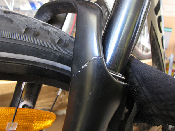

Треснула вилка помогите найти где можна заватрить иё!
Повідомлення Glob » 27.1.08 23:02
Добрый вечер и так начну:
Треснула вилка фокс ванила!нужно найти магнивую сварку!где есть иле можно заватрить пишити плизз помогите с адресом и как туда проехать!?
За рание сапасибо хто помог!
я кончений алкаш со стажем!
White ShadoW
Повідомлень:678
З нами з:25.9.04 15:40
Звідки:Kiev, КПИ
Re: Треснула вилка помогите найти где можна заватрить иё!
Повідомлення White ShadoW » 28.1.08 11:53
сорри, но тебе лучше заменить весь поврежденный узел вилки, т.к. она несет достаточно большУю часть ответсвенности за твою безопасность во время движения.

Я согласен с White ShadoW, тебе лучше действительно заменить весь поврежденный узел вилки, или купить новую! Лучше не рисковать... А как ты умудрился ее сломать? :)

Вітаю,
хочу запитати,більше з цікавості,надіюсь свою раму замінити по гарантії,зрозуміло про зварювання багажника,заднього пера,штиря - мені зрозуміло,там можна обварити,площа зварювання більша,а коли потрібно заварити,наприклад в районі рульового стакана... чи є надія що це вдастся?
наприклад в такому місці,велосипед проїхав 3 км.:
