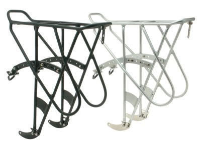

Доброе время суток!
Ищу багажник на двухподвес - кросскантрийный гибрид, 28"
Хочу определиться - насколько актуален данный вопрос для участников форума (велопоходы), кто как решал задачу, каков опыт.
Буду благодарен за отзывы рекомендации.
Пока нашел такое решение:
Спасибо.
full suspension rack.jpg (19.77Кіб)Переглянуто 11440 разів
Востаннє редагувалось 25.7.08 14:35 користувачем Elbert, всього редагувалось 1 раз.

Обычно на двухподвесы ставят консольные багажники, с креплением на подседелку. на него рекомендуется грузить не более 5кг.
Эта конструкция любопытна...
"-" багаж получается "неподрессоренным" задней подвеской
отсюда и относительный "+" : багаж не влияет на работу подвески :)

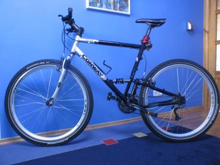

А что за подвес,собственно? Кроме того что КК гибрид:)

Кста, подумалось, что сабжевый багажник станет только на:
1) подвески с более-менее классическим задним треугольником.
2) только на правильную четырехрычажку (шарнир на нижнем пере) либо на ВПП или другие типы подвесок, где отсутствует задний шарнир на верхнем пере.
Кроме того, не очень удачная конструкция хомута крепления к верхнему перу - при зажиме создает довольно нехорошую, "переломную" нагрузку на трубу пера.. гораздо лучше крепление подобного типа

Elbert,
Разобъешь подвеску в хлам. Любую. Она на кручение не расчитана.
Собственно, вот...

Об этом думал... Пока приходит мысль снабдить дополнительным подвижным креплением к подседельной трубе, которое бы допускало движение в передне - заднем направлении, но не допускало (сильно ограничивало) боковые.
Даю ресурс 2К. Подвески, не багажника. При любых неасфальтных раскладах.
Первый стук в стаканах подвески под промы появится километров через 500.
Рискнем? Проверим? ;)

Вариант крепления 1
Вариант крепления 2
