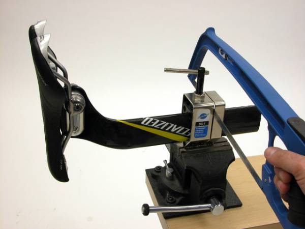

мсье по делу говорит или так, потрындеть? у мсье - опыт в сколько пиленых карбоновых подседелок?карбоновая красивше - єто точно. Как правильно пилить карбон на сайте Истона мануал есть. Не боись - если он совсем испортится - значит просто именно этот подседел тебе не был нужен:-)

Да именно вот так мне отрезали и обработали руль и подседел S-Works. И все супер,ничего не портится и не лохматитсяКак отрезать чтобы не разлохматился? Купить в ножовку хорошее полотоно с маленькими зубчиками. После обрезания зашкурить мелкой наждачкой или вообще чем-то с очень мелкой фракцией, обезжирить и покрыть несколькими слоями лака.

belmondo2, Не зовсім вірно, клей по краях не триматиме шару і волокна краще або гірше, ніж клей скраю не обрізаного штока. Досить обробити край наждачним паперомПодивіться відео про те як виготовляють карбонові рами і зрозумієте чи варто пиляти чи ні.
Якщо б у мене була потреба пиляти карбоновий підседів я б обробив край дуже цупким клеєм на основі герметику.
