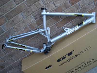

Остро встал вопрос о покупке данной рамы.Вернее,велоса в целом,но это не так важно.
Подвеска выглядит довольно интересно,но отзывов почти нет,мтбр тоже молчит. :(
Собственно ооочень интересуют мнения о надежности/уровне рамы.
И,главное,имеет ли смысл ставить на неё хороший платформенный аморт? :duma: "Выйдет" ли он на уровень Кейка,Трека,Джениуса?
Цена довольно заманчивая,но и на компромисы,особые,идти не хочеться...

помнится pathanalisys по поводу и-драйва отзывалось так: смысла в нагромождении линков по-видимому нет, по сути оно работает как одношарнирка
кейк - та же одношарнирка, трек - то же самое
джениус - тут хорст линк... но пусть про джениус расказывают те кто на нем катался ;)

Да,с ЖТ цена и есть основным аргументом.На Джениус ещё собирать и собирать,а кредит никто давать не хочет... :(
Если верить описалову:
http://www.gtbike.ru/articles.php?menu_ ... _id=133234
подвеска должна быть "поумнее" одношарнирок...

Уж очень заманчиво:довольно не плохая рама,с интересной геометрией(по идее,конечно)обойдеться где-то в 550 у.е.
Свингер 3вэй сейчас стоит около 300 уёв, и должен(по идее,опять таки) убрать злобный бобинг...
На МТБР 3.5-4.5,отзывы неплохие,кажется.
Смущает полное отсутствие отзывов что у нас,что у братских народов...

Кто сталкивался (не важно каким образом) с кантрийными подвесами GT в частности теми, что выполнены по системе i-Drive.
Новый, не уступающий по гениальности традиционному, но одновременно ещё более простой, а потому чрезвычайно надежный и легкий в обслуживании привод i-Drive, являющийся уже третьим по счету поколением в эволюции двухподвесов GT. Система достигает одной очень важной цели. Она эффективно и реально изолирует каретку от остальных частей велосипеда и сводит на нет «отдачу» педалей во время движения, при этом сохраняя неизменным расстояние от седла до оси каретки при работе подвески. Вот откуда появилось само название i-Drive: независимый привод (independent drive train). во время затяжных спусков. Новая система i-Drive – это не эксцентрик, не дополнительный рычаг, не плавающий кареточный узел или любая другая часть, которую вы можете видеть на байках i-Drive прошлых лет. Она представляет собой теоретические точки вращения системы рычагов таким образом, что, основной принцип её работы идентичен принципу работы четырех-рычажной подвески, при этом она избавлена всех проблем, связанных большим количеством шарниров (точек вращения). Её функциональность и уникальность подтверждают многие международные награды и патент на систему i-Drive, обладателем которого является GT. Так же необходимо заметить, что система i-Drive – это единственный тип подвески, применяемой в велосипедах, который появился не из мотоспорта. Эта система разработана специально с учетом специфики самого принципа велосипеда: именно человек прикладывает усилия к приводу байка, поэтому, находясь в движении, система i-Drive учитывает специфичные (по сравнению с двигателем внутреннего сгорания) усилия, которые создать человек, вращая педали. Эта рама разрабатывалась с учетом трех факторов: вес, качество и ходовые характеристики, простота использования и сервиса.
Таким образом GT снова взовали велосипедный мир, улучшив эффективность подвески, сделав её конструкцию и механизм ещё более простым и оптимизиров конструкцию рамы, чтобы добиться снижения веса байка. Это нововведение позволяет велосипедисту не только не тратить лишние усилия при подъёме в гору, но и, работая на все свои 4-5 дюймов хода, обеспечивает комфорт и безопасность
Производители как обычно много вего хорошего пишут про нее, а как обстоит дело в реальном мире и реальном пользовании?

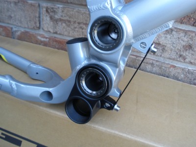

По отзывам хорошая торсионка, хорошая идея с виртуальной осью, но после много км что то там не то с подшипниками в подвеске, ну и традиционно хлипкие петухи (были)
...а вообще Тибор может много чего расказать по этому поводу ;)

Спроси у Сильверса. Сначала он ездил, потом я (ещё езжу).
Рама хороша за свои (маленькие) деньги. Родной аммортизатор с нестандартным размером по осям - плохой. В целом - не для гонок. В гору едет, как хардтейл, не раскачиваясь, задний треугольник жёсткий.
Сейчас планирую заменить на другую (хочу больше ход).

по словам N-Roman'а это классные апхильные рамы, здесь более подробно
кстати, там же в его блоге встречал инфу о более частых поломках гибкого линка (на фотке вижу именно гибкий), поэтому сейчас большинство рам идут с кованными линками

Поскольку я это заварил,то все же резюмирую.
После годичного юзания ГТ,обладания еще тремя подвесами,ну и кое на чем просто катался.
Все о чем говорит ГТ-чудестно работает.
Все беда в том,что при 100мм,хода все эти ухищрения совершенно бессмысленны.
Покатушечная рама,за 300 у.е.,совершенно без каких либо амбиций.
Конкурент Бергамонт/Келлис(уж простите)/Аутор,не более того.
Что подтверждаеться полнейшим игнором этой подвески со стороны гонцов/опытных юзеров.
На чем основано мнение НоркоРомана-совершенно не понимаю,так же как и любовь к этим рамам в расее.
Вот такое,сорри если кого задел:)
