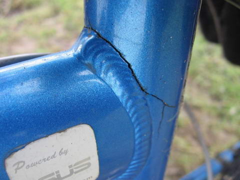

Это именно усталость, так как никаких нехарактерных нагрузок на раму в поездке не было. Можно сказать, что спецучасток в 6 км был такой, как я обычно проезжаю километров 50 за поездку. Мне кажется на нем появилась трещина.
Треснула почти там, где лопнула труба Токсика после 8 000 км (стык верхней трубы и подседельной). Рама прошла 10 000, прочность ее должна быть гораздо выше. Хотя "качество грунта" у меня улучшилось в последнее время.
Я думаю в этом месте сделать совсем бронебойную конструкцию с мощной косынкой. Посмотрим сколько переживет. В любом случае дешевле, чем покупать что-то новое еще на ~10 000км. Амортизация получается в лучшем случае 50коп/км. Наверное вел я не по назначению использую, так как машина мне обходится так же (55 коп/км вместе с бензином) :(
З.Ы. Плюс подседелку на 50 мм длиннее дать.

Повреждение віглядит так:
С другой стороны чуть меньше. В принципе несмертельно. ПОсмотрим.

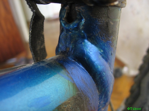

Заварили.
Отшлифовать внутри не успели.
Проверим как держит... ;)

Итого.
После сварки 1500 км пройдено. Рама пережила очень агрессивные спуски в Карпатах на все 130 хода до сильного разогрева аморта. Вроде все пучком.
#1
#2
#3
#4
На таком я практически не вставал с седла.
Сварному шву верю, но багажник больше на вел не поставлю для своих маршрутов. Мелочь у меня теперь грузится в треугольник:
Палатка + чехол + запаска + насос + НЗ воды спереди, замок на седле.
Еще думаю сумочку под инструменты добавить под седло.
Вел выглядит приблизительно так:
http://m.io.ua/img_aa/medium/0964/70/09647023.jpg
Вот как выглядит сварной шов
