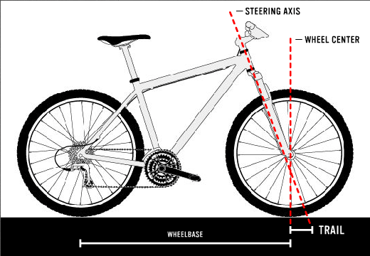

У фишера , по описанию, вилка переделана под его геометрию.....
а вот если менять вилку - изменится ли чтото?
и есть ли вилки в продаже адаптированные под эту геометрию?

На несколько миллиметров укоротится колесная база. Заметить это будет очень трудно, разница в работе вилок будет куда существенней :^: .
Но если очень уж хочется адаптированную вилку, придется отлавливать владельцев Фишеров и покупать уже б/у вилки у них. Но это того не стоит.

Полная чушь!Если конечно не поставить КК вилку на фрирайдную раму.Углы на фишерах как у всех только рамы немного длиннее.Никогда не слышал о спец вилках для фишеров,сам отъездил год на HKEK с RS Judy C.Если КК ,то 80-105мм и будет тебе счастье ;-)

как я понял если постаивть другую вилку то хуже не будет, "но геометрия уже будет на генезис2"
и что из этого следует - никто не знает
плюсы - посадка остается, управляемость тоже, вилка будет лучше :anti:
минусы - никт ненашел :)
а вообще поднял тему увидев вот это на официальном сайте
и решив купить вахо, но остались в украине только Advanc моего роста :(
вот и решил купить и поменять все что не понраится, как я понял рама будет от Advanc до Tassajara одна и таже.
если не прав - поправте пожалуйста :help:

Если поставить обычную вилку вместо G2, то по словам команды Фишера изменится управляемость/маневренность/чувствительность, но есть версия что не все смогут этого ощутить.
Если имеется ввиду 2010 год, то Wahoo еще не завозился в Украину, а если 2009, то еще можно найти и обычный и дисковый Wahoo в размере 17.5".
