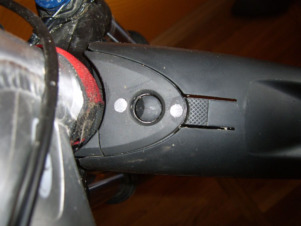

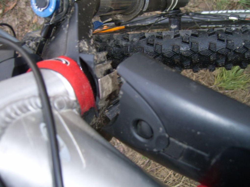

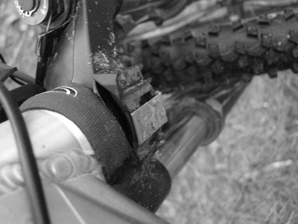

Доброго времени всем)
суть такова - поломано крыло })
крыло Topeak defender m1(переднее) даже не крыло,а крепление...
поломано уже второе крепление(пришлось покупать новые крылья т.к. крепления отдельно не продаются :zopa: )
крылья мне оЧЧень нравятся и менять на другие желания нет....НО покупать третий раз :shock: аПять новые крылья ради крепления это по моему :dash2:
дык вот, может у кого была подобная проблемка или мысли умные есть :help:
пишите,адин голова хорошо!а много да ещё и в шлемах...... :good:
И ЧТО С ЭТИМ ДЕЛАТЬ???
ВОТ ТАКАЯ БЕДА(ХРОНИЧЕСКАЯ БЛИН....)

а суперклей не помог? а снизу сеткой армирующей и герметиком поверх, хотя нужно смотреть на материал, или банально с двух металлических пластин и саморезов сваять крепеж, но это будет не так эстетично.

клей я думаю вряд-ли поможет,там же как раз место "посадки" крыла(крылья съёмные) :duma:
рассмотрю все предложения....

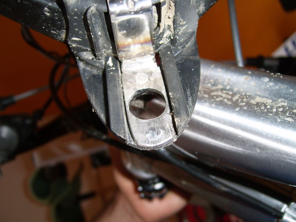

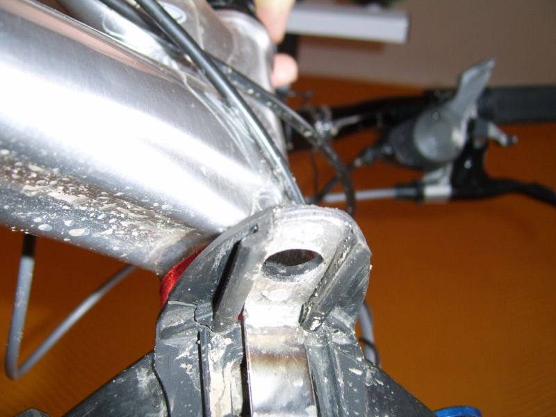

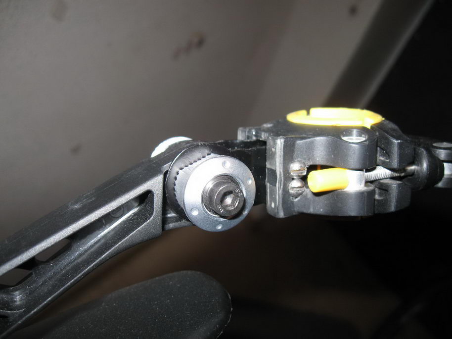

вот как-то так,надолго-ли неизвэстнО но...пока держит
С ПОМОЩЬЮ НЕРЖАВЕЙКИ,СВАРКИ,ЗАКЛЁПОК УДАЛОСЬ ЗАФИКСИРОВАТЬ:-))

довольно неплохо сделал. но как бы эти точки не оторвались с пластмассы.

Аха, шайбы не помешают

Повідомлення OLEG& » 3.4.10 18:02
это заклёпки(люминь)
ну пока держит...но на будущее перед серьезным расколбасом,лучше их снимать :grin:

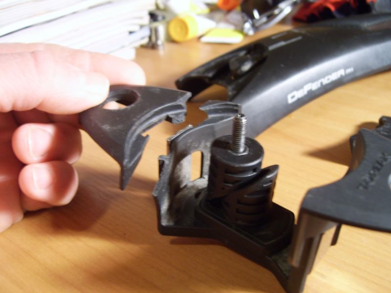

Какие крылья то знакомые :grin:. Точно такой же ремонт переднего мне еще предстоит, а вот заднее сделал вроде надежно (изготовил металлический П-уголок-держатель), отломаться должно уже в новом месте :grin:.

Только вчера склеил подобную поломку крепления крыла. Усиливать пока не буду, посмотрим как будет держать без доп. веса. Кому очень надо склеить подобный стык - обращайтесь. ЛС на связи.
ПС Клей, правда, дорогой был, а не просто супер :^:
