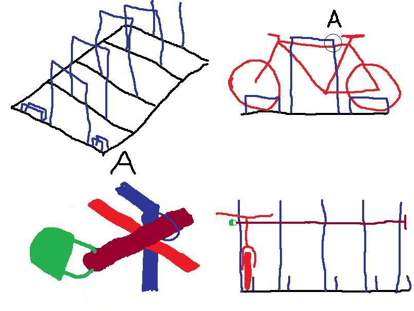

Есть следующая задача: Есть автомобильный прицеп и 4 велосипеда и намечающаяся поездка в Крым. Каким образом порекомендуете крепить велосипеды в прицепе?
В прошлом году мы их просто сложили друг на друга в прицепе (5 ШТУК!), но предварительно положив на дно прицепа старые мастрасы и их же между великами. Вцелом всё круто, но есть минусы:
1. Велы находятся в горизонтальном положении, что при тпряске прицепа за 2000 км может впоряде поднапрячь велы (мне так кажется =) )
2. Гемор с укладыванием и доставанием велов.
3. ВООБЩЕ НЕ СЕКЬЮРНО. Захотел оставить тачку и велы и походить где-то пешком - приходится их снимать и крепить велоцепями к стационарным обьектам. Хотелось бы крепить их непосредственно к прицепу (прицеп в свою очередь прикован к тачке цепью с нереальным замком, вобщем спереть почти невозможно).
Вобщем если вдруг у кого есть идеи или готовые проекты как можно по размерам прицепа сварить железную раму или что-то похожее, чтобы можно было туда намертво заинтегрировать велики и чтобы было и удобно и секьюрно - готов выслушать любые идеи и предложения.

идеи то есть, а как насчет воплощения?
есть координаты хорошего сварщика/слесаря?

У меня есть сварочный аппарат. Сварщика тоже найти можно (друга знакомый), но я бы, если честно, сам бы мог попробовать. А можешь плиз поделиться проектом? )))

можно как-то так

Прицеп прямоугольный? В смысле – колесные арки вынесены за пределы грузовой платформы прицепа?

Не-а. Колесы внутри прицепа. Поэтому места внутри меньше. За то сам прицеп больше по размерам. Думаю велы ставить вертикально-диагонально =) только учитывая колёса, нужно их как-то по-хитрому разместить )

А можно повернуть руль параллельно раме и снять переднее колесо. В случае дискового тормоза такое решение будет немного геморное, но на вибряках всё ОК. Если же диск, то можно вынос повернуть... экономия места. А вместо матрасов можно проложить ткань, из которой сейчас пальто делают, но её покупать придется
Насчет проекта согласен с Тризом, но замок желательно через колеса и раму протягивать. А "намертво" повозится придется.. я видел, продаются огромные хомуты толщиной, наверное, в сантиметр. 300 грн за 100 штук, но они ведь одноразовые. Ещё можно привязывать толстой резинкой, видел у минивэнщиков такие, но где её достать, без понятия

Если в прицепе будут только велосипеды, то может имеет смысл купить багажник для перевозки велосипедов на фаркоп?
Вариант 2.
На дно прицепа прикручиваются самые дешевые крепления для перевозки ведлосипедов на крыше авто.
