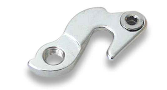

Куда подходит этот крюк? [объединено]
Повідомлення ДяТел » 8.8.11 10:30
Есть вот такой крюк
В большом к-ве
Вопрос: к каким велосипедам подходит этот крюк?

Re: Куда подходит этот крюк?
Повідомлення Oponer » 8.8.11 10:51
трек/гф?
Повідомлення senna » 8.8.11 10:54
на мой фишер тасаяра и фишер шугар он подходил. покупала в прошлой жизни :)
Повідомлення Oponer » 8.8.11 11:04
на мой трек 6700, 2007 года, подходит, на 2008 тоже
мне продали такой крюк как для трека :p
Повідомлення ДяТел » 8.8.11 11:08
Еще варианты? :gerl:
Повідомлення Max_NoMad » 8.8.11 19:13
http://wheelsmfg.com/content/view/563/27/
Hanger 6
Gary Fisher
2010 Fisher 29'er, Paragon, Mamba, X-Caliber, Marlin, G2, Wahoo, Tarpon, Advance, Montare, Utopia, Kaitai, Bodega
1998-2005 Fisher Mtn All Models
Haro
2009 Coltello
Mongoose
2009 Canaan Team, Elite
2003 Morzine
2002 Morzine, Cipressa, Bosberg
1998 Rx 7.7, 5.5 and 5.3
Schwinn
2009 Midi Fastback
2006 Fastback CX
2000 Super Sport
1999 Super Sport, Passage, Le Tour
Trek
2010 Allant, Valencia, PDX, Hybrid 7500/ 7300/7200/ 7100/ 7000/ 700, Pure Series, Navigator, Calypso, T900, Tandem, 7200+, FX Series (7.9/ 7.7/ 7.6/ 7.5/ 7.3/ 7.2/ 7.1, FX Boys, Zara, Portland, 1 Series
2009 All Hard Tail Mountain Bikes
2008 Top Fuel 69er
2007 6000 Slr Alpha Remedy, Navigator
2003 7500 FX, Alpha, Multitrack, Navigator Series
2003-2005 4100, 8000 Mtn, Fuel 90 Mtn, Liquid Mtn, Mostlemond Road 1000, 1200, 1800 Road
