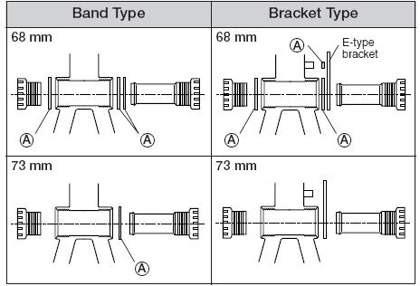

Повідомлення Модератор8 » 2.10.10 10:13
to ДяТел:
Ну почитай уже инструкцию что ли...
shimano BB.JPG (28.09Кіб)Переглянуто 2282 разів
Хотя иногда бывает переносят кольцо с правой стороны на левую, чтобы поиграться чейнлайном.
я подозреваю, что они также, как и проставки в каретке, бывают разной толщины! вероятно, если бы она была 3мм, мне не пришлось бы переставлять одно кольцо справа налево
Она бывает только 6,5 мм вроде; к тому же, если вместо нее просто поставить более узкую, ты не сможешь нормально собрать шатуны - останется зазор.
