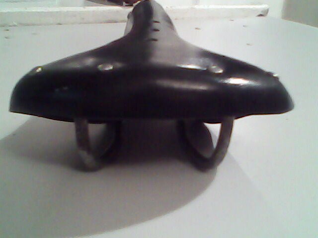

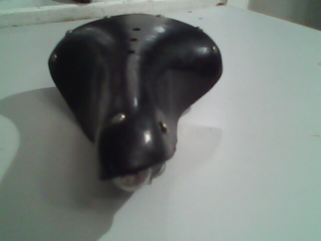

Добрый день!
Вчера пришло седло со старт шоссе. Состояние - вроде как новое, но все равно просится довести себя до ума. Что хотелось бы сделать: почистить рамку (окислилась вся), седло кривое (только черпак, рамка ровная), выровнять бы его, покраска - красить или нет? Краска вся на месте, но видно что красили абы чем, краска покрывает только верх сидушки, внутрь не проникла (в трещинках у заклепок видно что седло коричневое). Заклепки ужос, не заклепки даже, а гвоздики у усами. Менять?
Исходя из вышесказанного, хочется услышать веское мнение крокодиловодов) Как изменить форму сидушки (вода? краска?). Сдирать ли верхний слой краски и красить, и если да, то чем? Как почистить рамку (лимонная кислота?). Ну и нужно ли для этих манипуляций (думаю да) снимать седло с рамки. Можно ли клепать вытяжными заклепками без специального инструмента? Как подобраться к заклепкам у носа седла? Пока вот)
К статье Archie можно не отсылать (это для харьковчан было, они в теме. Для тех, кто нет - вот прекрасная статья по восстановления старого седла http://forum.biketime.ee/viewtopic.php?f=10&t=2818). Прочел и не один раз. Ну это путь самурая, неужели нельзя попроще сделать. Программа минимум - привести в порядок рамку (может покрасить), выровнять седло. Программа максимум - покрасить (если надо) переклепать. Хотелось бы услышать Ваше мнение. Неужто не найти нужной краски в отечестве...
P. S. Сорри за качество фото, чем было...

Ага, почти не отличаються. Седло кривое, рамка окислилась, заклепки "ужас", кожа отвратно покрашена... А так практически не чем не отличаються.
Примерно как "Волынь" от "Дефендера".
По делу: по фотке спреди- вроде как только нос перекручен. Болт натяжения отпущен? Попробуй пропитать его касторовым маслом (кожа станет мягкой и не будет воды сильно бояться) и тогда пробуй ровнять натяжителем. От свежей покраски наверно будет мазаться одежда.
МАЛО чем и ПОСЛЕ доводки. Понятно что отличаются, но потенциал есть. Почитай статью по ссылке в первом посте, скепсиса может поубавится. И мне по приколу руки приложить.
По делу: да, перекручена только кожа. Буду снимать с рамки, рамку чистить, красить. Заклепки, соответственно тоже менять. Лак с черпака тоже буду снимать, красить. Про масло знаю, это в самом конце. Сначала снимать краску, замочить в воде - исправить форму. После просушки красить (надеюсь до этого найдется чем, нужна жидкая, проникающая краска). Заклепать новыми заклепками. Пока план такой. С маслом тоже важно не переборщить. Если передознуть, после прикатки седло на достигнутом не остановится, что не гуд.
А натяжитель гуру здесь и за границей рекомендуют вообще не трогать.

Снял, ободрал, замочил. Форма черпака пришла в норму. Железки отмокают в лимонной кислоте. Черпак досыхает.
Чем покрасить? Кто нибудь красил кожу проникающей краской? Какой? Где взять?

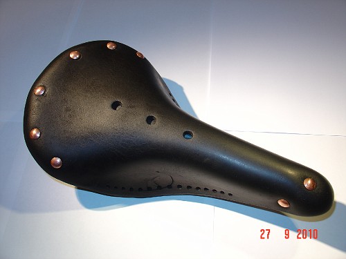

можно, но не у меня. седло продал, как и велосипед. на новом стоит расово верное седло fizik. ну а посмотреть как выглядит седло доведенное до ума (не мной) это пожалуйста, это всегда приятно.

А, єто я уже видел. Думал увидеть что у тебя получилось.
