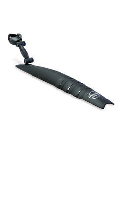

Поставил себе заднее крыло - подвернулось так сказать, решил опробовать. Напрашивается переднее, но до магазина никак не доеду.
Вопрос - у крыла крепление - зажим на глаголе, с помощью ленты. Проблема - на ходу оно сдвигается, в итоге спина/жопа в воде-грязи. Есть какие-то идеи по фиксации этого крыла?
Спасибо.
крыло такое

Привет.
Просто возьми кусок наждачной бумаги или ещё какого либо подобного материала и используй её в качестве прокладки.
Должно держать крепко. :cool:
И на карбон? Ну на люментий еще можно, но ... и все.

Кусок камеры/изолента обернутая вокруг штыря решит проблему.

Если найдешь крепеж на руль типа такого как для фонарей ручных или крепеж от замка (троса), который крепится на подсиделку, то можно убрать первое звено (если смотреть от трубы) и прикрутиться к этому крепежу. Но самый простой вариант который должен проканать - так это действительно подложить тонкую ризинку - например, вырезанную из камеры. Если будет слабовато, то попробуй аккуратно подложить еще такую-же - т.е. в 2 слоя. Удачи!

Привет.
знатоки...не в коем случае.
у меня было 2 таких крыла, оба держались на родном крепеже как звёр. по-туже затянуть и все.

потуже не получится - там конструкция такая

ну так, мы славяне, подумал какое у тебя есть более всего липкое что то, в смысле как вот пропилен какой-то, он не скользкий совсем, вырезал прокладочку, пробуешь...

точно такое крыло
под него полосочку двустороннего скотча и затянуть до одури. т е перед тем как защелкнуть натянуть ленту так чтоб едва хватало накинуть с открытым зажимом
хватает очень надолго

Моє рішення цієї проблеми, за 15 хв. вирізав пластиковий кронштейн, буквою V і прикрутив до штатних дирок, мабуть для багажника. Сьогдні катав - спина суха і чиста.

З.Ы.топикстартеру,а ничего так по быстрому получилось,и как ? не ходит из стороны в сторону?

Я так думаю, питання до мене, хоч я не тс. Не ходить, звичайно, фактично ж тепер три точки опори. Але тепер крило не дуже швидкоз"йомне, і не регулюється по висоті, як один раз закріпилося, так тепер і буде. Ну і трошки ж колхозтюнінг присутній! )))
В мене така ж ситуація (мабуть),після закріплення такого кріплення "крило" трохи зсувалося в одну сторону,не знаю чому,зажимаю достатньо сильно.
Вихід такий - при закріпленні ставлю в положення на декілька сантиметрів в сторону,протилежну тій,куди воно саме зміщуєтся - через декілька хвилин їзди крило зміщуєтся і стає як треба.Так використовую вже достатньо довго і це допомагає. :)
