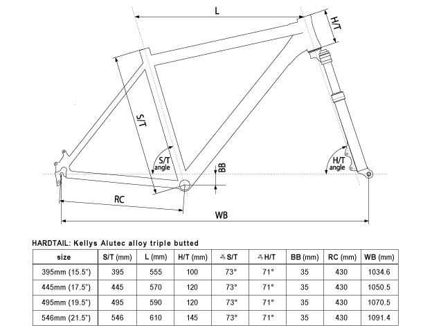

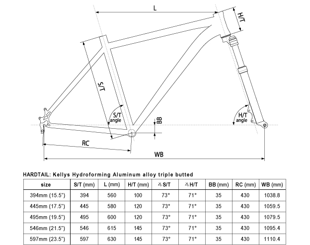

Добрый вечер Уважаемые форумчане.Хотел задать вопрос по рамам kellys MTB 2010 года(не MTB XC)так как они доступны более широкой массе.Какова иерархия по стоимости по классу самих рам ибо обвес разный и цена на разные модели плавает.Например разница между СКАРП,КВАРЦ,СПАЙДЕР,САЛАМАНДЕР.(только рамы).

а посмотреть описание в каталоге? да там даже по картинкам видно, что на оксидженах и саламандерах одна рама HYDROFORMING Aluminum alloy triple butted, а на всех остальных из названных другая - ALUTEC alloy triple butted.
естественно, что та, которая на оксиджен и саламандер выше классом, чем та, что на скарпах-спайдерах-кварцах. насколько - не знаю возможно разница только в гидроформинге, а может гораздо больше

Спасибо за ответ. Я понимаю , что в каталоге указана технология производства рамы, но ведь про саму геометрию ни слова, а на глаз трудно разглядеть возможные незначительные отличия геометрии между Спайдер и Скарп например
Так это же одна и та же рама :grin: Разница в раскраске и обвесе.

Все понял! Со второго раза (как для тупого)дошло. А если сравнить с рамами Treк то Скарп он же Квартц он же СПАЙДЕР Он же Жора (Москва слезам не верит сорри за офтоп)ПО КЛАССУ 3700 ИЛИ 4300 (имею ввиду только раму) :58: сравнение канеша бредовая и необъективная затея, но все же
не совсем. там у старших они с хитроформингом, а у младших без него, а приварена небольшая косынка между рулевыв стаканом и нижней трубой. и если верить геометрии на оффсайте, то те, что с хитроформингом длиннее на 10 мм

действительно, одну и ту же раму используют с разной покраской (к примеру скарп/спайдер)
Но уже следующая группа (саламандры, оксигены) отличается как материалом,технологией изготовления,геометрией и весом
После обеда выложу картинки с разницей

У скарпа и спайдера, есть старше - младше? Я говорю именно про эти рамы.

вопрос был
ну здесь скарп-спайдер-кварц одна рама, а на саламандер другая

- скарпы, спайдеры, кварцы
- саламандры, оксигены
