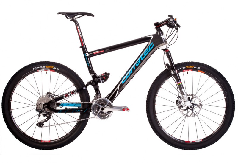

Интересная конструкция подвеса. Согласно сайту все двуподвесы Коратеки в 2011году такие
Ну то, что у Корратека проблемы - всем давно известно.
А подвеска такая у них уже много лет ( мы такую продавали лет 6-7 назад) :cool:

не вижу ничего особо интересного, если честно, первое что бросаетсья в глаза это то что шток аморта будет постоянно в кизяке и то что это одно рычажка...
А які у них проблеми?

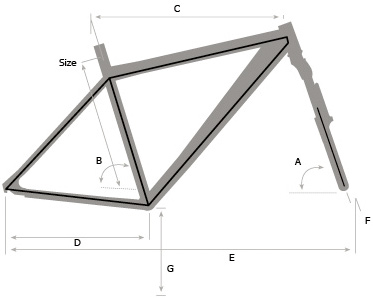

FRAME SIZE M / 430MM
A
HEAD ANGLE 68.5º
B
SEAT ANGLE 74.5º
C
TOP TUBE 595mm
D
CHAINSTAY 430mm
E
WHEEL-BASE 1130mm
F
FORK OFFSET 39mm
G
BB HEIGHT - 5mm
