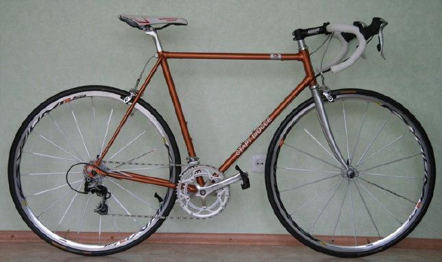

Велосипед на базі рами Старт шоссе
Повідомлення Tolyan_buyan » 17.5.11 13:45
Доброго всім дня!
Підкажіть будь-ласка чи можна скласти шосейний велосипед на базі рами від «Старт Шосе»?
На день Європи здається 2 роки назад, якось я бачив такий «збірний» велосипед. Рама на тому шосейнику була стара, совєтська, здається від «Турист» чи «Спорт», а колеса і все інше обладнання було сучасним. Вигляд мав той шосейник реально незабутній :grin:
Справа в тому, що в мене є можливість дістати таку раму. Проте виникає питання: а чи взагалі, в апріорі, такий шосейник буде нормальним? Вага, якість, поєднання закордонного і вітчизняного?
Любителі шосе, кому ця тема є близькою, або всі хто стикався із цим питанням відгукніться!

можна
ось тут детальніше ссилку зніс модер

Ездил на Старт-Шоссе несколько лет.Апргрейдить можно.Обода у меня были капли чешские на совковых втулках.За три года никаких боковых биений.
Каретка под квадратный вал,и импортные звещды.Разве что переидки на руль не перенес.
Но вообще после того,как съездил в Крым с горным велом больше на шоссер не садился.
Как по мне качество наших дорог для шоссера не годится.Сначала удар в руки потом зад,и так всю дорогу.На горняжке преш как на танке через все.
