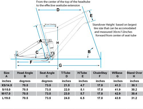

На ебае была куплена рама Giant Brass 2009, она же Yukon FX 2009 с родным амортом, вот это и будет основой второго Жылезного Лошадя.
Геометрия, размер М
Если уж совсем вдумчиво собирать, то тогда нужно было с Маэстро раму брать, Антем или Транс.

Наверно надо сказать что я хочу, и как будет использоватся вел. Вес моей тушки 80-85 кг, катаюсь в основном по лесам, паркам, полям. Довольно часто выезжаю в Карпаты. В соревнованиях не участвую, с криком "панеслось гавно по трубам" со спусков не летаю, вобщем неспешно калаюсь и получаю удовольствие.
Согласен с предыдущим оратором, выбор рамы для ваших целей неудачен. :no:
На этой раме получают удовольствие совсем от другого, на ней "жгут"! :onfire:

Какая купилась - такая купилась. Изначально стояла задача купить раму в идеальном состоянии до 200 баксов :cool: А раз есть уже рама то собираем на ней. Не понравится - будет повод поискать другую раму :trud:

походу в трансе больше хода 120 кажется но не уверен. В моей 100

нет. рамаы отличаются тем, что в нормальных джаянтах подвеска маэстро. а это простенькая дешевенькая рама.

http://www2.giant-bicycles.com/en-US/bi ... tions_id=4
за 200 баксов интересная рама, но уж если судить по обвеске в стоке, то уровень прогулочный.
Врятли стоит на ней собирать вел со стоимостью более 1000.
а разница с маэстро есть - это однорычажка, замаскированная под -4-х, а маэстро чистая 4-х рычажка. ну и непонятно что за аморт.
