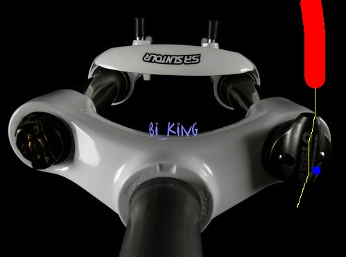

нужна помощь с SR SUNTOUR XCR MTB с установкой lockout
shamvey
Повідомлень:16
З нами з:26.4.10 11:53
Повідомлення shamvey » 20.3.13 09:59
Приобрел вот этот сабж http://www.ebay.com/itm/150999602694?ss ... 1439.l2649 к нему в комплекте шел выносной lockout. Подскажите знатоки как он крепится к вилке поподробнее пжста. Спасибо.
velo-cat
Повідомлень:2144
З нами з:23.3.08 20:24
Звідки:Luhgansk, Kyiiv, Wrocław
Re: нужна помощь с SR SUNTOUR XCR MTB с установкой lockout
Повідомлення velo-cat » 20.3.13 10:22
На правой ноге вверху (там где серая крышка), увидите место куда нужно вставить трос.
Устанавливаете монетку на руль, надеваете рубашку на трос, трос вставляете в крышку, натягиваете трос и зажимаете шестигранником (не помню на сколько но очень маленьким).
Обкусываете излишки троса и устанавливаете наконечник.
1. Красное - рубашка троса. (должна плотно сесть в крышку)
2. Желтое - трос.
3. синяя точка - там где затянуть шестигранником.
Буфер обмена01.jpg (23.37Кіб)Переглянуто 1060 разів
shamvey
Повідомлень:16
Повідомлення shamvey » 20.3.13 10:30
огромное велоспасибо.
