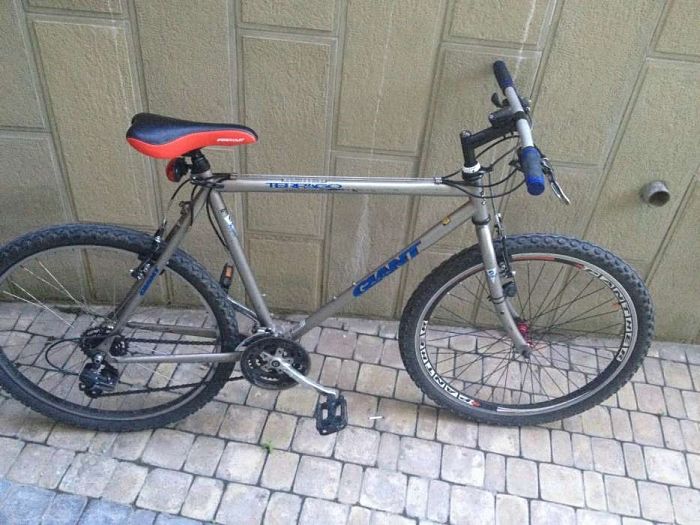

Можно ли заменить вилку на амортизационную на этом велосипеде? Если да то какая подойдет резьбовая или безрезьбовая? 1\1\8 или 1?

лучше не надо

не будьте так категоричны, у меня такой же вопрос, есть велик, хочется сделать его лучше, хочу заменить вилку, подскажите какие подойдут?
зы то что будет нужен вынос и якорь уже понял

дешевая эластомерка на велосипеде подобного уровня лишь приведёт к увеличению и без того немаленькой массы, но амортизация так и не появится
хорошая же воздушка очень старых годов (которыми, кстати, в соответствующем разделе какое-то время торговал один из участников форума), будет на такой раме совершенно неуместна, так как именно рама не позволит динамично ездить по неровным поверхностям (трейлы, городские препятствия, горы) в том стиле, который обеспечивает удовольствие от катания по совокупности ощущений
это то чего хотел добиться, видимо малой кровью не судьба, остается только узнать существует ли теоретическая возможность?

Да можно,шток резьбовой 1"

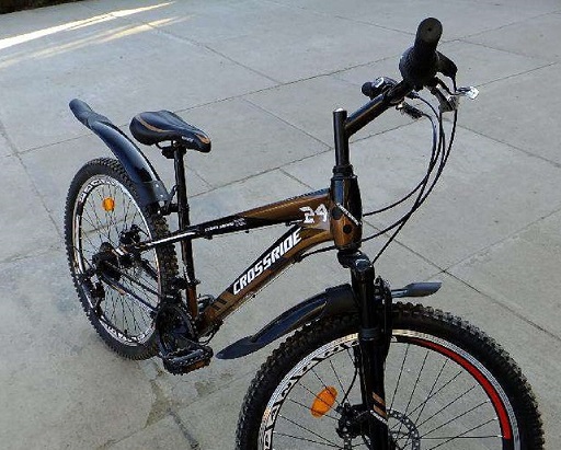

такая? шило на мыло? *oops*

Перебирал такую вилку,обычная еластомерка,но если часто перебирать то работает даже ничего, советую

А почему, собственно, нет?
Когда я был молодым и неопытным падаваном, у меня был Mongoose, ашано-двухподвес. Года этак 2005, если не ошибаюсь.
Что я с ним только не делал — новые втулки, обода, дисковые тормоза, дорогущая белая резина, гетто-бескамерка, куча хитрых манипуляций с амортом, вплоть до покупки рок-шоковской жидкости для демпферов… Всего и не перечислишь уже. Даже манетку Х0 влепил.
Денег, конечно, потратил немало, а толку особого не было, дешевле и проще было сразу купить новый вел (скажу лишь, что в последнем варианте он весил что-то около 16,8 кг). Но зато удовольствие от самого процесса не сравнить ни с чем.
Так что если есть время, желание, прямые руки, готовность потратить определённую сумму денег и понимание, что ощутимый эффект оно вряд ли принесёт — почему бы и нет?
Главное — найти вилку с резьбовым дюймовым штоком. Так что вариант только один — старые брендовые вилки. Сейчас всё более-менее адекватное уже выпускают со штоком 1,1/8 или даже 1,1/8—1,5.

Поменять на аммо вилку можно, но нормальная(чтоб был гидравлический демпфер и хотя бы стальная пружина, рассчитанная на ваш вес) будет стоить больше вашего велосипеда.
Ваша жесткая вилка будет лучше, чем почти любая до уровня Rockshox xc32 soloair.
Она будет просто лучше пружинить, но без демпфера при этом очень хорошо бить по рукам на отскоке, а затея вилки в лучшем сцеплении переднего колеса не поменяется...

Современную вилку поставить на старую раму МОЖНО !
viewtopic.php?f=100&t=142584
Но хорошая вилка стоит от 100 уе. .)
