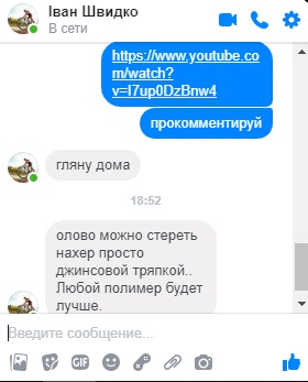

Есть вот такое мнение:

Увы, царапина у меня широкая и неглубокая, полимер в ней не держался вообще. Лак для ногтей выпадал от легкого прикосновения, эпоксидка тоже, возможно в мелких/узких царапинах будет норм...
Ну или надо нормальное средство подобрать.
