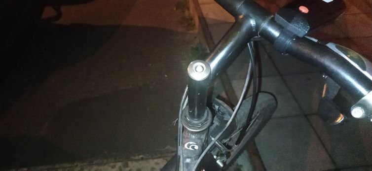

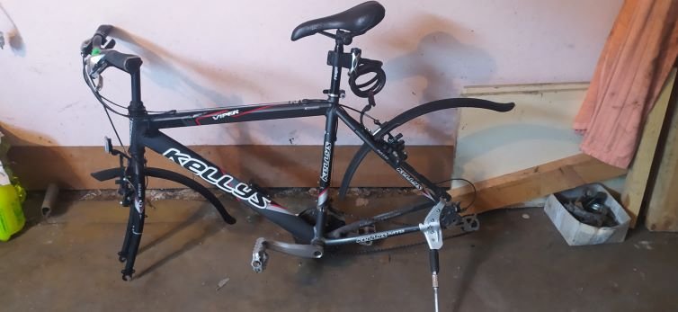

Доброго всім дня!
Є такий велосипед, але не можу зрозуміти який розмір штока на ньому. Судячи з виносу, то це дюймова вилка. Якщо це так, які на сьогодні є варіанти?

Так, це 1"
От, наприклад, варіант

Дякую! Кермо залишається старим, правильно розумію? Чи є сенс городити перехідники на 1" 1/8, міняти кермо, ставити винос і т.д.?
