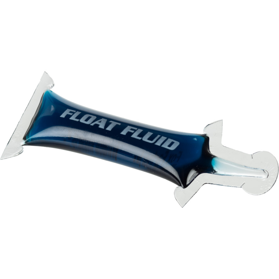

уже третий задам один и тот же вопрос:
Какое масло заливать в аморт? И сколько?
Какой вязкости?
Хватит дышать выхлопными газами на дороге !!!
Какой вязкости?
какой аморт , модель?? и куда вы хотите именно залить масло? позитивная камера ?? или негативная камера?? а потом отвечаем точно ))

Fox Float R
в обе камеры. или в одну только лить?

Re: Амортизаторы Fox Float: вопросы
Повідомлення Мустафа » 4.12.14 15:40
Fox Float R
Если у вас нету инструменты специальный я советую вам лучше не трогать на негативную камеру!! там мин.300 Psi давление азот !! что бы накачать обратно нужен спец. переходники!! поэтому разбирайте позитивную камеру почистить и залить туда всего максимальное 5 мл. 20 w масла!!! Для этого есть спец. смазка fox float fluid !!!
Повідомлення Stojan » 5.12.14 15:32
Мустафа, речь шла об аморте. Там нет азота в негативной камере. Давление, да, может быть довольно высокое, если аморт в стакдауне. Если стак-дауна нет, то разобрать его не составит труда.
Повідомлення Stojan » 11.12.14 20:30
