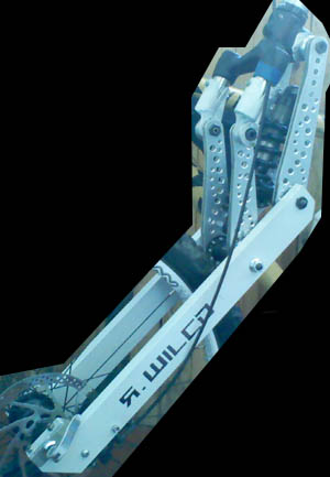

Шарниры взад затем, чтобы вращательный момент при торможении не сжимал вилку, а разжимал, противодействуя сжатию, спровоцированному смещением центра тяжести вперед. Да, высоко получилось, вилка на где-то 4.5 см выше телескопических аналогов с тем же ходом. Зато брейк-дайва нету :)
Насчет гориллы - перед началом проекта я недели две лазил в инете, собирая инфу про параллелограммные вилки. Так вот, не припомню ни одной модели с гориллой. Ну не ставят их туда. И не зря - в телескопических вилках половинки штанов держатся вместе только одной осью, а вверху просто болтаются в башингах, без гориллы просто не обойтись. А в параллелограммных ноги на 3-х осях - более чем достаточно.
Проблема веса, боюсь, останется при любых материалах, поскольку она чисто геометрическая. В телескопических вилках при увеличении хода удлиняются только ноги, причем в пропорции 1:1, штаны могут оставаться той же длины (конечно, до определенных пределов, скажем, до 180мм), а в параллелограммных при увеличении хода линки должны удлиняться примерно в пропорции 1:1.6. Короче, если короткоходные параллелограммки вполне могут быть даже легче аналогичных телескопических за счет полностью пустотелых ног, то с увеличением хода их вес резко возрастает. Вот я насверлил дырок в линках, поменял втулки на Деоры, сделал легче ноги, заменил стальные эксцентрики на гайки и это сбросило всего-то грамм 200-250. Сижу, чешу репу, чего бы еще отпилить. А вы говорите - поставь гориллу :)

як антидайв працює при гальмуванні заднім?

2bla0ck: Хуже, чем передним. Собственно, он и не должен работать с задним тормозом, но субъективно проседает меньше, чем на Z150. Возможно, из-за того, что по другому распределяется момент инерции и тормозной импульс частично идет в раму мимо аморта. А может и нет :)

2Dagger дякую. Ще питання - каліпер сидить нижче ніж потрібно чи мені здається? Якщо його поставити зверху балки зміститься вісь скручіування, може це допоможе? =)

2bla0ck: Не очень понял идею. Тормоз ведь создает вращательный момент, правильно? Значит, расположение калипера выше-ниже никак не влияет, коль скоро он расположен где-то на окружности правильного радиуса. Ну, в общем, проблема все равно уже пофиксилась. На выходных тестил версию 2.1 с новыми ногами, теперь с жесткостью все в порядке. Правда, мне пришлось сделать более массивные дропауты, в результате почти все ухищрения по облегчению сошли на нет :) Опять весит 4.2 кило. Но от ее работы я балдею - байк стал таким диваном, что боюсь заснуть за рулем :)

на мій погляд розміщення каліпера змінює ричаг з його кріпленням відносно осі ніг. Чим ближче каліпер до осі - тим менше сила скручення при гальмуванні. Наприклад якщо в телескопічній вилці інтегрувати каліпер в ногу (або розмістити під ногою по осі) =) то скручення має бути мінімальним

Я правильно понял, ты предлагаешь переместить само крепление машинки ближе к оси (красная линия)?
Но ведь рычаг калипер-ось не поменяется, то есть вращательный момент от этого никуда не денется, если он будет меньше скручивать ноги, то будет больше скручивать само крепление. Вплоть до фатальных последствий, как пишут в мануалах на вилки: "injury or death" :)

Зелена =) до осі ніг вилки, а не до осі кріплення колеса. Може це мені так видно з фотографії, каліпер зараз знаходиться там де червона лінія.

Я, честно, затрудняюсь определить, где там ось ноги :) Для протокола: расположение калипера я тупо содрал со старой Марзоки. Просто из-за того, что в моей вилке ноги расположены под значительно меньшим углом, кажется, что тормоз завален назад и вниз. А на самом деле все в порядке.

В общем, сейчас она выглядит вот так:
(Закрашено лишнее, чтобы jpeg влез в 50К, наш файрвол больше на выход не пропускает)
Чтобы сбросить вес радикально, я вижу только один реальный способ - сделать ее одноногой. Думаю, она стала бы легче хотя бы процентов на 30. Но пока что у меня нет ни возможностей, ни особого желания морочиться дальше :)

Щодо однієї ноги - де візмеш конусну втулку?

Да я, честно говоря, еще не вникал в особенности конструкции одноногих вилок, поэтому не понимаю, зачем для нее нужна особенная втулка. Вот ось нужна будет специальная, это да.

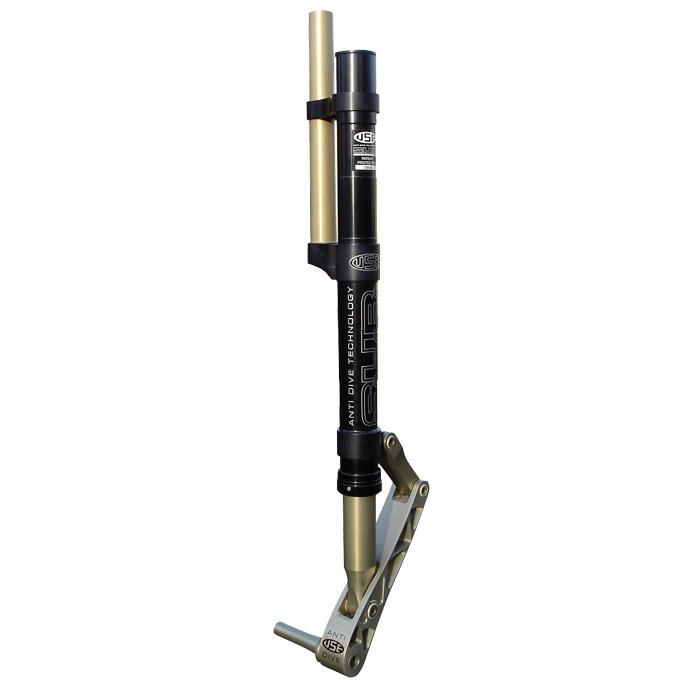

m?

Да, да, видел картинки этого девайса. Но там ход какой-то смешной как для двухкоронки, 90 мм или что-то вроде.
А вообще, поездил я месячишко на своем чудовище и понял, что антидайв - фуфел. Нет, он работает, но только не стОит он лишнего веса и axle2crown. Короче, буду я переделывать свою вилку под тянущий рычаг и две короны, как упомянутый выше гирвиновский Вектор. Она и легче получится, и ниже, и проще конструктивно, ну только гемора при установке прибавится.
