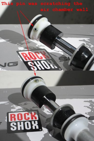

Однажды в новой Reba в первый же день использования появились такие же симптомы.
Оказалось, что вылезла шпилька, которая удерживает пистон на штоке. В результате шпилька поцарапала внутреннюю стенку ноги - пришлось отсылать продавцу (аж в Америку) и менять по гарантии шток/корону/ноги.
Так что перебрать надо как можно скорее.

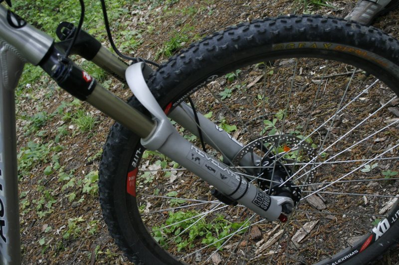

Rock Shox 2007 Revelation, Dual Air, UTurn 100-130mm.
Повідомлення demon_md » 23.3.09 14:18
добрый день!!отзовитесь пользователи такой же вилочки (Rock Shox Revelation UTurn 100-130mm.)!!вилку купил давно,но проблему заметил не сразу!проблема в следущем-в режимах 100мм и 130мм работа не вызывает нареканиий!а вот на средних показателях,допустим 115мм,появляется стук!причем при езде без отрыва колеса от грунта его нет!а на сильном расколбасе,когда колесо отрывается от поверхности,или при сьезде с бардюра,а затем снова касается, появляется стук!однократный!на качестве работы он сказывается!но уж очень достал этот звук! :( так вот вопросик!так должно быть!?это только у меня!или это "фишка"ревелейшена"!)))))))спасибо! :molba:

Редко, но бывает. Помогает открутить назад на 130 и закрутить снова на нужный ход. Решением проблемы не заморачивался.

У меня такая-же вилка Revelation и точно такая-же проблема с легким стуком(люфтом) в промежуточных положениях ю-турна. Видимо это таки скорее фишка "AirU-turn-а" чем собственно "фишка"ревелейшена". Еще не устранял, но буду, так как любой люфт имеет тенденцию к увеличению. Рецепт устранения проблемы принадлежит Jmen с веломании, он писал про RS Reba Race Air U-turn '07, но думаю, что это касается всех вилок с "Air U-turn" - цитирую дословно, с сохранением стиля оригинала: :D
что было:
"Уважаемые знатоки, внимание вопрос.
Я являюсь счастливым обладателем вилки RS Reba Race '07
Недавно обраружился такой не очень приятный момент:
При изменении хода вилки U-turn'ом появился такой неприятный лёгкий стук в вилке. Как только ход ставишь до упора в крайне положение - либо 85 либо 115 - стук исчезает, а в любом промежуточном положении -возобновляется.
Где грабли, куда копать? Нести её в сервис на ТО или можно попытаться сделать самостоятельно?
Вилке примерно год. ТО не делалось ни разу.. Срок подошел?"
каким образом зарешал:
"Шток регулировки хода в воздушном картридже оканчиватеся поршнем позитивной камеры. Этот поршень крепится на штоке стоп
орным кольцом. Появился зазор между самим поршнем и посадочым местом на штоке - он и стучал. Снел поршень, подобрал шайбу по диаметтру и толщине. Одел поршень обратно подложив шайбу и собрал вилку. Стук исчез.
После этого вилку продал - она прошла уже около 2000 км - стука как не бывало.. "
Упоминаний про другие способы устранения этой проблемы не нашел. Если поможет - отпишись.

ААААААААА!!!! Моя Revelation 426 dual air u-turn 100-130 мм 07(или 08) года заболела (
решил подкачать негативку. Подкачал, откручиваю насос, а там- КУЧА масла. Тоесть во время подкачки через золотник в шланг насоса вытекло 1-2 кибика масла 0_о
Давление при этом держит норм, работает тоже вроде чётко!
Чё это, сальники внутри ноги?
юзаю на 130 см кк/ам. Пробег 2500-3000(наверно)

shapirus
Повідомлень:4596
З нами з:7.5.06 10:03
Re: Проблема с RockShox Reba/Revelation
Повідомлення shapirus » 15.9.09 16:03
это абсолютно нормально. масло в воздушных камерах быть должно.
