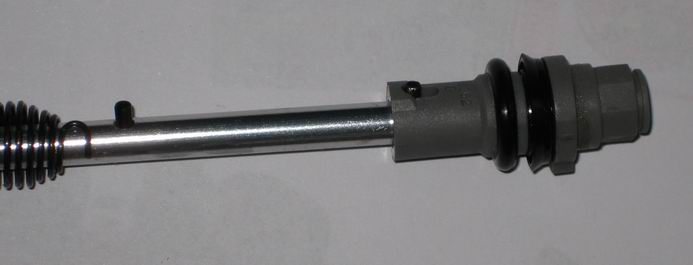

aquarius
Повідомлень:1070
З нами з:9.6.03 16:05
Re: Проблема с вилкой RockShox
Повідомлення aquarius » 11.6.13 23:41
Вот такой еще способ пофиксить течь:
MC damper.JPG (19.58Кіб)Переглянуто 6714 разів
