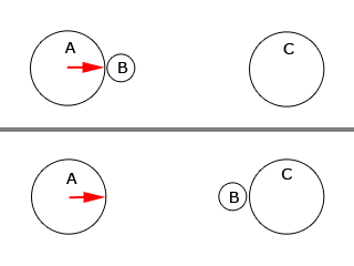

Блин, ребята, ну вы даете. Вернемся к истокам. Как звучал наброс?
Коли є люфт, то отримавши удар від кочки через систему ричагів і аморт - передається на люфтячу деталь прискорення яке розганяє її до якоїсь швидкості за ту пройдену відстань (розмір люфта), від чого імпульс значно більший ніж якщо люфта немає (швидкість майже нульова).
Т.е. предполагается, что импульс получается "значно більший", только из-за того, что более тяжелое тело (рама вместе с райдером) ударяет в кольцо подшипника не непосредственно через его шарик (или иголку), а предварительно "разогнав" этот шарик на расстояние 0.1-0.2мм. Еще раз - все дело в шарике, который выступает посредником для импульса. Поэтому я и начал считать его кинетическую энергию - чтобы показать, насколько сильно этот шарик влияет на общий импульс в системе. Ответ - практически не влияет, есть люфт или его нет. Мне просто казалось это настолько очевидным, что я не счел нужным считать еще и энергию рамы с райдером. Хотите, давайте прикинем общую энергию. Предположим, это не самый тяжелый даунхильный байк и средней упитанности райдер, 18+80. (98кг*25(м/с)^2)/2=30625Дж. Неплохо так по сравнению с 6Дж, ага?
Надеюсь, никто не будет спорить, что тяжелое тело при ударе о более легкое неподвижное тело при всем желании не сможет разогнать его больше чем на удвоенную собственную скорость?
Формула отсюда: http://physicsbooks.narod.ru/Landsberg/Strelkov.zip (34.5)
Потому я и взял скорость шарика в 2 раза больше скорости рамы. И это я еще взял слишком большую массу шарика, на самом деле в таком узле шарик будет гораздо меньше.
Резюмируя, импульс не будет значительно большим по сравнению с импульсом всей неподрессоренной массы, он будет исчезающе малым.

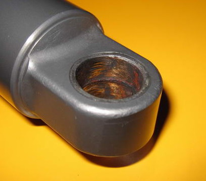

В моем аморте усилие страгивания не нулевое. Давление которое нужно держать сальникам очень большое, соответственно коеффициенты сил трения в сальниках существенные.
Потому тот факт, что аморт "амортизирует" ((с) shapirus) ситуацию не спасает, нагрузка в любом случае имеет ударный характер... с люфтом или без него.
"Разгонный" зазор в 0.1...0.3 мм не играет существенной роли в силе удара. Более того, при дропе - и райдер и подвешеное колесо байка нахдятся в свободном падении и поэтому шансы максимально равные в том что зазор будет выбран полностью или же максимально открыт. Эту "составляющую" силы удара можно пересчитать как добавочную высоту дропа - размер зазора нужно умножить на передаточный коэффициент линка подвеса (у меня он ревен 3-ем). После этого можем считать, что зазора у нас нет. Что получаем - разницу в силе удара при дропе в 1000 мм и 1001 мм (дааа, как видим ситуция изменилась очень существенно :grin:).
На мелких же неровностях зазор играет большую роль, но теоретически линк должен разогнуться на величину сэга (перед тем как зазор начнет открываться). Скажем при сэге в 20% от хода подвеса получим абсолютное значение в 20 мм в случае 100 мм хода. Т.е. при углублении в дорге больше 20 мм зазор вступит в игру, а при ямах глубже 120 мм - его влияние на характеристику удара по аморту уже будет ниже 1%.
Как уже сказали - проблема люфта не в "ударности" нагрузки на шток, а во всасывании пыли зазором (он, когда открываться, работает как обычный насос ).
А если вспомнить о чем изначально зашел спор, то мои выводы следующие:
1) 40 у.е. за игольчатый пром.-подшипник и пару втулок - НЕОПРАВДАННО, даже с точки зрения тех "приемуществ" которые он "дает";
2) По поводу приемуществ - при правильно работающем (обслуженном) башинге разница в работе врятли будет заметна.
3) По поводу недостатков - отсутствие адекватной изоляции от грязи (особенно, учитывая тот факт что велосипед - не шоссер, а МТБ)

  • а) Сломаный линк или раздробленый, хрустящий и может даже клинящий подшиник качения;
    в) Радавленный и люфтящий башиг (на котором без проблем можна даехать да пункта назначения)
П.С.
А клинящий подшипик качения может навредить аморту, ибо шток уже будет исптытвать не только продольные, но и поперечные нагрузки.

Графическое пояснение моей мысли, если она еще неясна
Сферические тела в ваккуме. Тело А получает некий импульс в направлении тела С. Между ними расположено тело В. В каком случае тело С получит больший импульс от столкновения?

Зато не раз видел подобное:
FOX RP32_resize.jpg (36.16Кіб)Переглянуто 4193 разів
И после смены бушингов все продолжало отлично работать со старыми втулками, пока снова не сотрутся бушинги.
