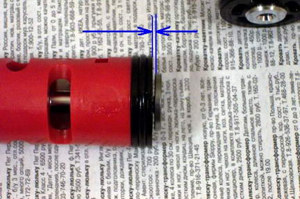

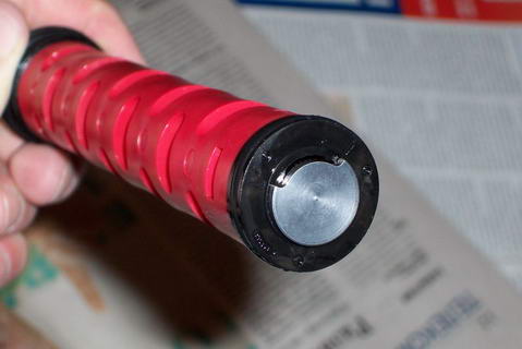

Повідомлення Vick » 15.8.09 22:53
гм, можно об этом подробнее?
крутилка фладгейта ведь изменяет поведение вилки исключительно в залоченном состоянии, не? вроде ж при полностью открытой компрессии настройка фладгейта ни на что не влияет. во всяком случае, такова официальная позиция производителя :)
Формально все верно.
Но зная конструкцию демпфера, понимаем, что даже при открытой прорези компрессии, полностью открытый флудгейт дополнительно приподнимает клапан над поверхностью поршня,
давая маслу еще свободней проходить через демпфер. Не намного конечно, но все же.
И опять же, видим, насколько все же мало сечение полностью открытого клапана, по сравнению с полным отсутствием такового :)
Т.е. даже открытый демпфер все равно демпфирует сжатие. Может это и полезно в антипробивочных целях (такой открытый демпфер работает в качестве высокоскоростного демпфера - при резком сильном ударе масло все равно не успеет быстро перетечь), но точно уменьшает чувствительность вилки.

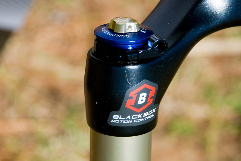

Повідомлення gorbenkopavel » 22.11.09 19:29
Вообщем взял себе Revelatiom U-Turn. Вроде со всем разобрался, вот только не пойму с регулировкой floodgate. Вот та верхняя крутилка Gate золотистого цвета (на фото) должна свободно крутиться? У меня она почему-то вообще не крутиться ни в какую сторону. Заранее спасибо за помощь.
kyxap
Повідомлень:876
З нами з:5.11.08 18:16
Skype:kyxappp
Звідки:Киев\Троещина
Re: Вопросы по настройке RS Reba/Revelation
Повідомлення kyxap » 23.11.09 10:53
как бы да крутится она легко, наверно так как крутилка в механических часах) но у тебя какая-то другая форма этой крутилки...
Серьезная распродажа моего барахлишка, от XC до FR:
http://www.velokiev.com/forum/viewtopic.php?f=100&t=106773
System32
Повідомлень:175
З нами з:7.8.08 22:00
Звідки:Киев, Оболонь
Повідомлення System32 » 23.11.09 11:15
Бывает, что на заводе перетягивают (в моей флудгейт был полностью закручен). Снимал крутилику (нужно быть внимательным, чтоб не сорвать гнездо под шестигранник) аккуратно через тряпку плоскогубцами откручивал регулятор.
gorbenkopavel
X X X
Повідомлень:32
З нами з:22.11.09 19:24
Звідки:Донецк
Повідомлення gorbenkopavel » 23.11.09 11:27
Как я понял, есть внутренняя регулировка, а есть внешняя, и там формы этих крышечек отличаются. Вот у меня внешняя, т.е. должно крутится ручками, но почему-то не крутиться(. Вилка новая
Это вариант, возможно действительно перетянули, только в какую сторону крутить? Боюсь сорвать там что-нибудь( Как при езде понять на максимум или на минимум настроен floodgate? Извините за нубские вопросы, просто до этого только на RST Gila ездил.
System32
Повідомлень:175
Повідомлення System32 » 23.11.09 12:01
Если блокировка работает нормально - значит гейт закручен в макс "+", соотв крутить надо в противоположную сторону.
