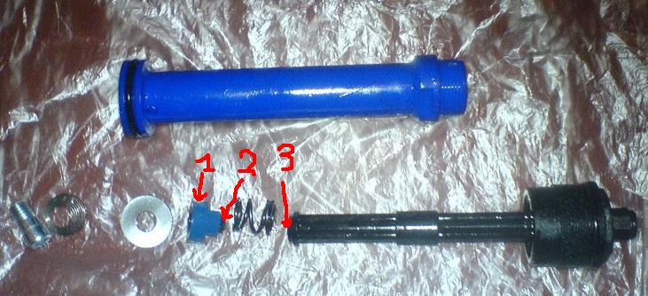

пара простых вопросов по Tora 302 100мм
не просаживается более 70мм с титаническими усилиями при собственном весе в 90кг - это главное. как бы зделать так что б нормально опускалась ~ на 85 и можна чуток больше.. на 90мм с большим усилием
и вторая проблема с локом. сломан и по серьезному. поломку вродь как и устранил, но просаживается на 30мм и только потом стопорится. масла 145гр
был я у "мастера" на щет именно хода. в момент здачи по его словам все можно было зделать, но когда пришло время забирать оказалось, что ход увеличить нельзя(тот который 100 проставочными кольцами.. чемтотаким), что масло залито странное зеленое(зеленое масло я обнаружил когда разобрал ее сам после :? ) на вопрос - почему просаживается только на 70мм при кошмарном усилии? в ответ получил - неезнааюю, пожатие плечами хлопок ушами, + 200грн к стоимости вилки и то могло быть больше и совет отправлятся на Леси Украинки 6 или 8(аля иди ...) так что ламастеры не вариант = куча денег не за что x(
лок
1 - перекрывающая ход масла штука
2 - оставшаяся в пазе отломаная часть от 3
3 - длинный кусок пластика(а как это еще назвать???)
просверлил отверстия в 2 и 3 накрутил на обпиленый болтик. хоть и прокручивается после упора в стопорный выступ внутри колбы, но почуствывать этот момент после 2х-3х раз можно да и зделать так чтоб не проворачивалось не сложно, но не важно) как быть с общим ходом и 30мм хода после поворота лока?

Повідомлення vovanski » 14.12.09 11:53
спс. но кажись по простому не получится :duma: вот кишки из левой ноги
л. нога.jpg (180.92Кіб)Переглянуто 5618 разів
отрезать ничего нельзя :eek:

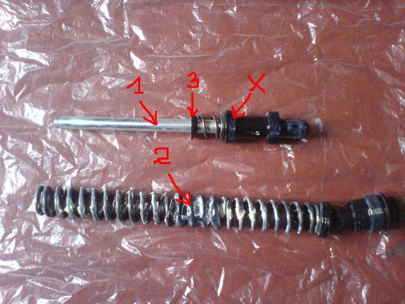

решил собрать немного в другом порядке и вот...
л. нога2.JPG (96.21Кіб)Переглянуто 5599 разів
в порядке сборки
первым пошел шток(1). потом пружина(2). на нее маленькая пружина(3). расстояние от сальника до короны выросло со 100мм до 125мм(типа ура! то что и было нада), но теперь Х при отскоке бьет по внутреннему торцу ноги(а может и шток в правой ноге :duma: хотя он порядочно длинней :? ) , что не давала ему делать пружина 3. как бы амортизировать этот ефект? ПАРАЛОН??? :dash2:
П.С. все таки бьет шток левой ноги с пружиной(Х)
ursa
Повідомлень:71
З нами з:21.8.07 07:17
Звідки:Lutsk
Re: Проблема с вилкой RockShox
Повідомлення ursa » 15.12.09 14:33
Поролон убъётся после третьего удара :)
Может, резинку, такую, как в Dart-ах стоят на штоках?
А пружина 3 куда наделась? Или она просто запресована в ногу?
