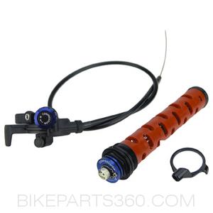

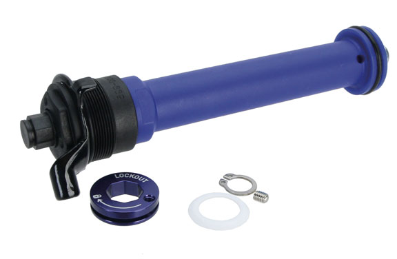

TurnKey в стандартном комплекте:
TurnKey
Motion Control, с пластиковой "пружиной-корпусом":
Motion Control с пластиковой "пружиной корпусом"
Motion Control.jpg (9.53Кіб)Переглянуто 22089 разів

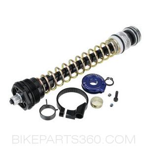

У SID-ов пружина "классическая":
Motion Control, у SID-ов, с "обычной" пружиной и потому видна начинка
Motion Control_2.jpg (11.05Кіб)Переглянуто 22089 разів

Лысый сравни. TurnKey в стандартном комплекте...Motion Control, аналогично:...
Если теперь посмотреть на всякие Motion Control, станет понятно, что принцип работы схож до неприличия....

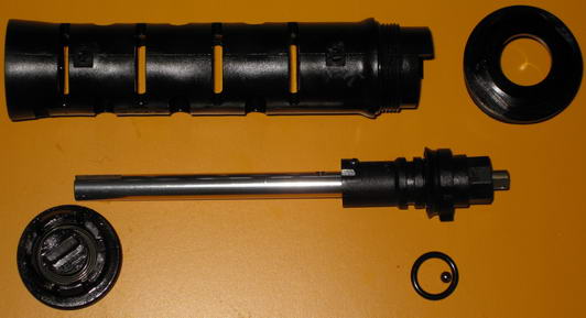

Если попытаться найти фото, того что внутри, то увидим такое
Йопт, это фото не того что внутри, это фото другого варианта исполнения демпфера Motion Control (у SID-ов), в котором вместо пластиковой красной пружины стоит витая металлическая.
Если уж действительно попытаться найти фото что там внутри, то получится что-то вроде такого:
RS MC_resize.jpg (28.98Кіб)Переглянуто 22067 разів
Вот здесь я и ошибался, на считая пластиковый корпус пружиной, уверенный, что пружина находится внутри, закрытая корпусом. В следующих сообщениях мне а это показали. То что было зачеркнул.
