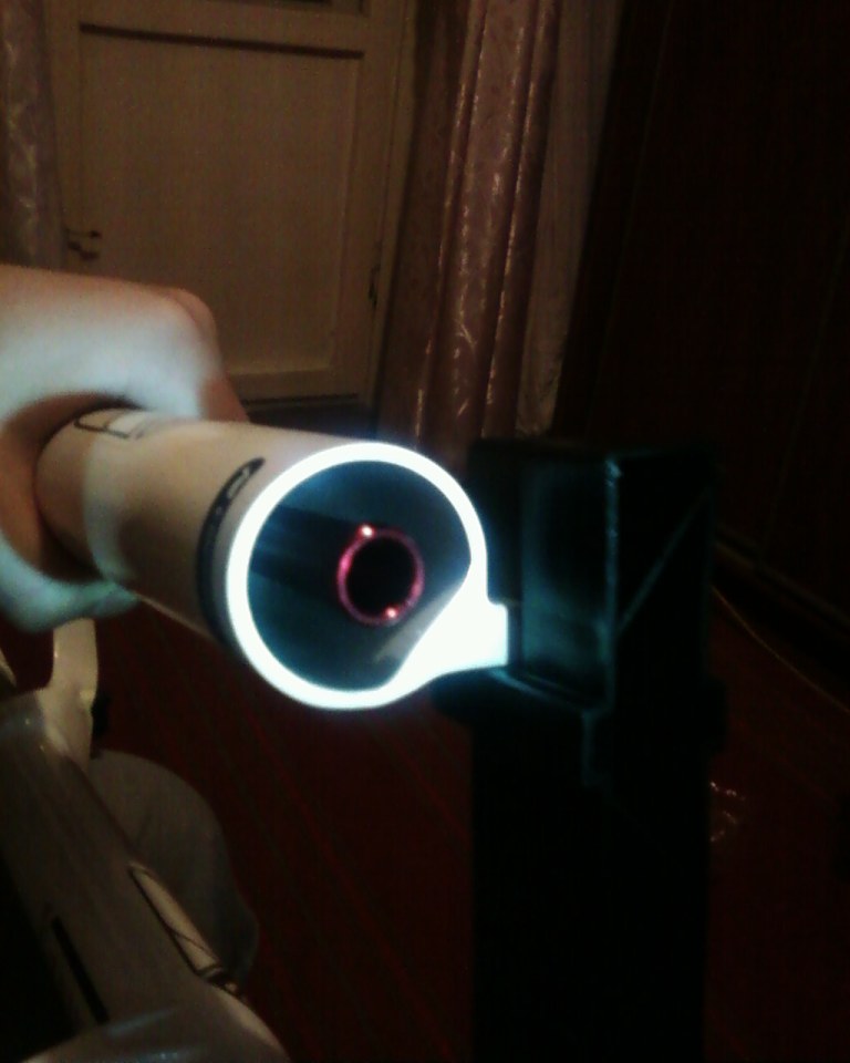

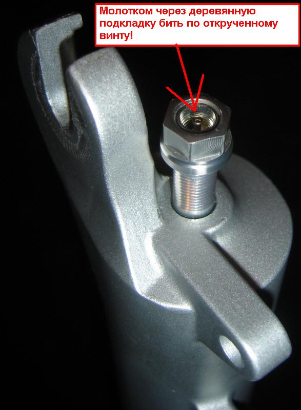

+ судя по всем крутилка отскока снимаеться отнюдь не тривиально, да и операцию "несколько раз легонько ударить резиновым молоточком" придется отменить из-за невозможности выполнения))) Наверняка теперь нужен "специальный инструмент за 100500 грн"
Мануалов по перебору таких конструкций не нашел, платить 100 грн за сьем ноги неохота (в прайсе отдельно замены масла в ногах нет), кто сталкивался/перебирал такие вилки? Актуальных гайдов или видео нагуглить не смог...

фото вилки из типичного мануала
реальная ситуация - если снять крутилку отскока (если - ключевое слово:) ) то как бить по винту далеко снизу всеравно не понятно.

красная крутилка должна сниматься так же как у вилок предыдущих годов -- потянуть, пошатать..
под ней болт под 6ти-гранник, который выкрутить не до конца, оставив в резьбе полтора оборота..
далее потребуется какой-то чурочка подходящего размера, которого упереть в болт и стучать киянкой

крутилка теперь длинная, сантиметров 10 примерно, и все бы хорошо - но тут не обойтись без спецключа (был у меня такой, но его давно не стало), т.к. до гайки достать не просто... Да и залить масло (на глаз) теперь отнюдь не так просто, длины шприца может не хватить...
